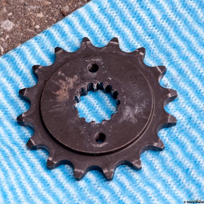

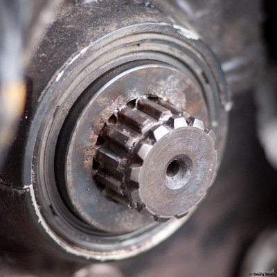

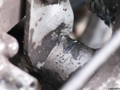

Und hier nun ein paar Bilder:
So und nun ein kleines Forenspiel: Was passt bei diesem Bild nicht?

kann ja eigentlich nur, dass die beiden Halteschrauben des Ritzels nicht richtig angezogen waren... die sind sind ja quasi entgegen der Drehrichtung des Antriebsritzels festgezogen... Think Wo ist die Haltescheibe denn geblieben???

Glaubst du wirklich, dass es die Schrauben raus geprellt hat? Weil am ritzel sieht man ja die Spuren der Halteplatte. Und da das Ritzel Jungfräulich war, heisst das mal, dass die Platte mal sicher drauf war.

Und wie ich dann daheim die Abdeckung abgemacht habe und gesehen hab, was das Zahnrad angestellt hat, war ich froh, dass der Reifen nicht blockiert hat.

Ich vermute aber mal, dass die Abdeckplatte ausgefranst war. Die ist doch extra so konstruiert, dass die selbst dann zu 99% nicht abgehen kann, wenn die Schrauben los sein sollten. Hast du die Platte vielleicht mit Gewalt drauf gekloppt, weil du dachtest, die hakt und nicht wusstest, dass man die 90° versetzt aufsetzen musst?
Bei mir war die Zahnung so exakt, dass die Platte nur ab und drauf ging, wenn sie absolut grade und gleichmässig geführt wurde.

Achsoooo... du redest von der Halteplatte Big Grin... ja, die hab ich richtig montiert. Aber sie war echt schon ein bisschen abgenutz. Aber ich dachte nicht, dass es so schlimm sei.
