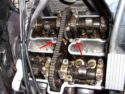

Sind die Passhülsen richtig verbaut?
Nachdem du ja anscheinend schon alles versucht hast, kann ich mir nur noch vorstellen,
dass mind eine Passhülse verschwunden ist und der Deckel verrutscht.

Unter "Passhülsen" verstehst Du wahrscheinlich auch diese Gummiunterlegscheiben für die Ventildeckelschrauben, oder?
Grüߟe
sevn23 schrieb:@Patzomat
Nein... das wären ja Unleg- oder Dichtscheiben... das ist gemeint:
Grüߟe, Sascha.
bei meiner kleinen waren diese Hülsen gar nicht mehr vorhanden...
Ist aber trotzdem dicht...
Habe aber ringsum Dichtmasse aufgetragen
