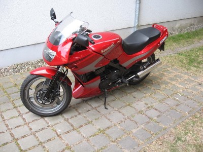

Mein Name ist Benni und bin 25 Jahre alt, wohne derzeit in der nähe von Güstrow (Meck-Pomm) pendel aber fast jedes Wochenende in die nähe von Gelnhausen (Hessen). Ich lerne derzeit noch Verfahrensmechaniker für Kunstoff & Kautschuktechnik fachbereich Faserverbundwerkstoffe. Durch meinen Beruf und die Möglichkeit nach der Arbeit noch zu basteln wollte ich umbedingt ein paar Risse und Krazer verschwinden lassen Big Grin. Meine Vorbesiter haben die Maschine leider mal geschmissen weswegen ein klein wenig Arbeit nun betrieben wird.

Wir Ihr ja wisst gibt es eine Vollverkleidung aus den Staaten die ja keine ABE besitzt. Diese würde ich mir gerne holen und noch ein wenig verändern indem ich von dem Original Bugspoiler die untere hinter befestigung anbringe. Zudem suche ich grade noch einen Sozigriff, bei dem ich dann den Griff abflexe. Meine Freundin bleibt beim auf und absteigen des öfteren mal gerne mit den Füߟen an dem Hängen und sie nutzt Ihn eh nicht.
Wenn das passende Kleingeld da wäre würde ich mir andere Frontscheinwerfer besorgen und diese in die Maske einpassen würde aber sehr vile Zeit und Geld fressen weswegen das noch wegfällt :\.
