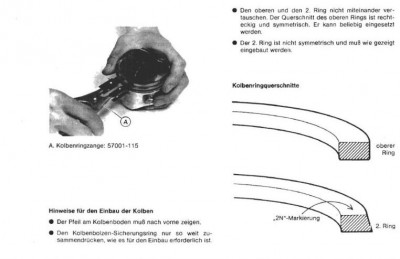

Nee, Corona, bei der GPZ ist der zweite Kompressionsring nicht symetrisch-rechteckig. Da gibts eine Ober-und eine Unterseite und somit eine vorgegebene Montagerichtung. Ich denk mal, das ist es, was c-de-ville meinte.
Hier der entsprechende Auszug aus dem "Grundbuch":
Nein, was er meint ist das die insgesamt 5 Ringe jeweils mit den Öffnungen um 180° versetzt zueinander positioniert werden sollen. Wink
Rex, hast Recht, ans Profil hatte ich dabei nicht gedacht
