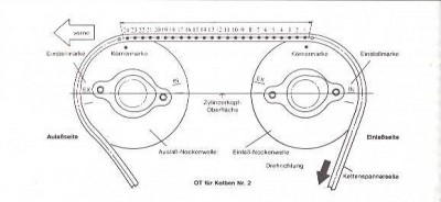

- Die Nockenwellen in die Lagerstellen einlegen und gemäߟ Schema (siehe Bild) in die Kette einhängen. Das rechte Zugtrumm der Kette muss dabei straff liegen...

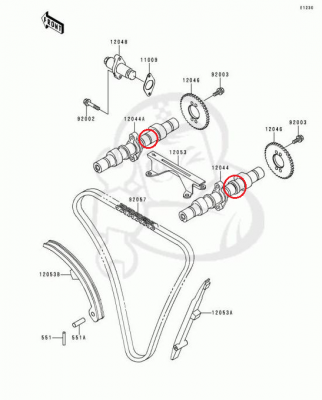

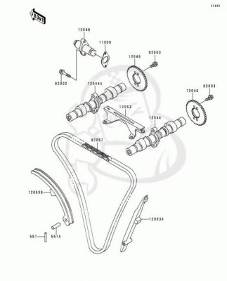

In der Zeichnung existiert aber ein Unterschied, wer findet ihn?
Oder ist das einfach nur schlecht gemalt? Think
Meinst du diese "Erhebung"?[attachment=0]
Ob das in Wirklichkeit auch so ist weiߟ ich nicht... Ich schau gleich mal im Keller nach. Whistle
Genau die mein ich.
Schau mal nach, dann sind wir alle schon mal ein Stück schlauer.
