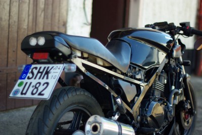

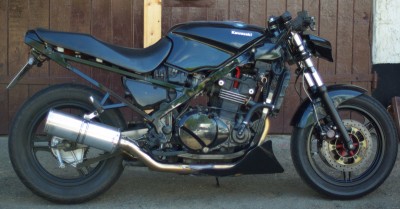

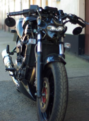

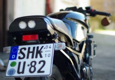

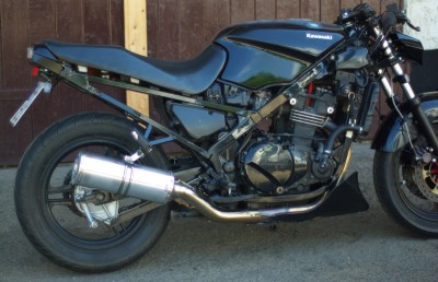

So... der Winterumbau ist erstmal wieder abgeschlossen und ich präsentiere das Ergebnis.
Bisher sah es so aus.
Jetzt:
[attachment=4]
[attachment=3]
Was alles neu ist:
- Frontferdergabel komplett incl. Umbau auf 2 Bremsscheiben + Stahlflex Bremsleitung
- Lenkerstummel + oberer Abschluߟ nach Rubino
- generalüberholter Motor
- Vergaser mit Leistungssteigerung durch größeren Vergaserschieber
- 2 in 1 Auspuffanlage von Devil mit herausnehmbarem DB-Eater (mörderischer Sound)
- Sportluftfilter
- Rennzündkerzenstecker
- veränderter Heckabschluߟ + eingelassenes LED Rücklicht
- Soziusbügel weggeflext nach Rubino
- neuer Ketten- und Ritzelsatz.
ja... das dürfte glaube ich alles gewesen sein.
noch ausstehend:
- Verkleidung
- Lackierung
ich denke dann reicht es mal. Wink
so, bitte... her mit den Meinungen! Pray

Irgendwie ein Cafe- Fighter... die Farbe finde ich gut! Die Front- und Heckansicht auch... aber das war's dann auch schon! Wird wohl noch werden, wenn Du die weiteren Sachen erledigst...
Insgesamt nettes Projekt; werde es weiter verfolgen!
Grüߟe, Sascha.

die vergaserschieber sind jetzt auf 51,5mm offen... wie viel PS das dann wirklich bringt weiߟ ich nicht aber es ist in der endgeschwindigkeit und spritzigkeit deutlich merkbar! =)

ach ja... der preisliche Aspekt: der gesamte Umbau hat nur ca. 200 Euro gekostet! Das war es mir dann doch Wert! =)

mit eine der schönsten umbauten (rubino will ich ja hier nicht raus lassen, aber ich rede ja auch vom umbau Wink )
sieht wirklich super aus Smile egal ob jetzt streetfighter oder cafe-racer- es muss ja nicht immer in genau ein schema passen, solange alles in allem zusammenpasst..und hier sieht soweit alles stimmig aus! respekt!

hab auch diese Gasschieber mit 51,5mm drin, merkt man schon ein wenig, hab gerade nochmal im schein nachgesehen, trotz eintragung der schieber ist keine andere kW Leistung eingetragen, würde jetzt mal gaaaanz grob schätzen, das es max. vllt. 3PS mehr bringt Think , aber denke um es wirklich genau zu wissen, müsste man mal auf nen leistungsprüfstand Big Grin

_Angel_ schrieb:hab auch diese Gasschieber mit 51,5mm drin, merkt man schon ein wenig, hab gerade nochmal im schein nachgesehen, trotz eintragung der schieber ist keine andere kW Leistung eingetragen, würde jetzt mal gaaaanz grob schätzen, das es max. vllt. 3PS mehr bringt Think
Nix für ungut, würd mich aber wundern, wenn es überhaupt was bringt. Wink

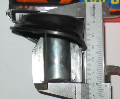

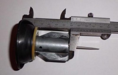

51,4mm ist nämlich leistungsunabhängig die Länge eines jeden originalen GPZ-500 Schiebers, von Oberkante Membranhaltering aus gemessen.
Hier als Beispiel die 27 PS-Version:
Und hier die 60 PS-Ausführung:
Also im Vergleich zu vorher finde ich siehts echt gelungen aus Clap
Hast die Linie schön getroffen, Heck passt, insgesamt saubere Arbeit.
Über die Details kann man sich streiten. Rolleyes
Wenn die Gabel mal auf Block geht dürfte der Frontfender deine Maske zertrümmern,
(oder andersrum) und die Blinker sind dann auch im Weg. Wink
Dein "Devil" sieht mir stark nach ner Eagle Mach Anlage aus...
Achso, wegen den Gasschiebern: Laughing
Können wir absofort von den offenen Vergaserdeckeln reden ?
Ich kann mich damit nicht so recht anfreunden.
Die Lampenmaske ist so typisch Louiskatalog.
Ich würd den Auspuff steiler hochziehen und ne 2in2.
Den Soziusplatz weg und an den Seiten brauchst du irgendwie ne Verkleidung
oder das Heck gekürzt.
Blinker gehören schwarz.
Aber die Farbe gefällt Smile
