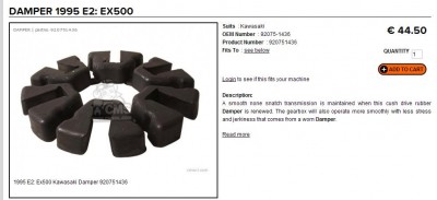

Also, das ist derzeit der Internet-Preis aus Holland ohne Versand und Mehrwertsteuer...[attachment=0]
40 bei vwmt.
Hab im Kopf vor 2 Jahren so um 35 bezahlt zu haben.
Gibt vielleicht auch Unterschiede zwischen A und D(E).

nur am Rande: A und D Modelle haben unterschiedliche Ruckdämpfer; sind nicht kompatibel!
