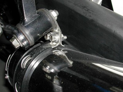

Beim Anbau hab ich nur jetzt ein kleines Problem. Ich krieg die Schelle für die Töpfe kaum festgezogen
und frag mich so langsam ob das so gehört (s. Bild).
War das bei euch auch so? Muss die Schelle anders befestigt werden?
Selbst wenn ich die ziemlich fest ziehe, lässt sich der Topf immer noch bewegen. Confused
So sieht das auch bei mir aus...
Stimmt, der Pot wird nicht 100%ig fest - ist aber bislang kein Problem gewesen.
ich habe ja keine Ahnung davon, ... aber ich denke, dass das Halteblech dahinter oder davor gehört,
dazwischen ist schlecht, weil es nicht doll zu spannen gehen wird Think
Ich würd die Schelle auf das Blech machen und nicht das Blech dazwischen...
Hm, also bei Overdose siehts ja genauso aus.
Wenn ich die Schelle rechts oder links an den Winkel mach, krieg ich die noch schlechter festgezogen.

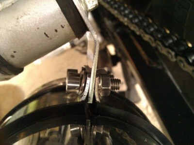

Henry schrieb:Hab schon überlegt Unterlegscheiben dazwischen zu setzen.
Warum machst Du das nicht einfach? Gewinnst du ~4mm mit und musst die Halterung nicht so "zusammen pressen" Think

Ich hab das Halteblech einfach auf die Schelle drauf gelegt und verschaubt.
Kann dir gerne ein Bild von machen. Wenn gewünscht. Big Grin
@leoKiing: Bei mir war die neue Schelle vom Krümmer auch auf einer Seite locker. Auf der anderen Seite gings so. Ich hab dann einfach Auspuffdichtband unter die Schelle gewickelt, da reichte nur ein biߟchen und schon lieߟ sich die Schelle festziehen.
@Pakonti: Ich hab das Blech jetzt immer noch zwischen den beiden Endstücken der Schelle, aber dafür mit zwei Unterlegscheiben dazwischen. Jetzt lieߟ sich die Schelle gut befestigen und sollte halten.
