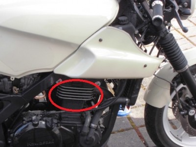

Hallo ihr Lieben,
Hab meine Zette als Destkophintergrund und da ist mir aufgefallen, dass die gute 5 Kühlrippen hat. Hab dann eben mal grad am Original gezählt und siehe da: 5 Stück.
Am Motor steht aber A Modell drauf, ist auch Baujahr 90.
Dass es mir erst nach über nem Jahr auffällt ist ein bisschen peinlich. Oops
Weiߟ jemand warum das so sein könnte?

Es wurde auch in den A-Modelen der 5rippige Motor verbaut. Das ist ganz normal.
Meine 92er hatte zu den 5 Rippen und dazu noch die einstellbare Griffe.
Die 93er hatte zu dem was die 92er hat auch noch Vergaserheizung...
Hoff jetzt sind alle Klarheiten beseitigt...

Hi Velocity, brauchst Dich nicht zu schämen, das mit den Kühlrippen ist schon ein ziemliches Durcheinander.
Hab mich beim vorletzten Ansbach-Treffen bei dem Thema nach Kräften blamiert... Laughing
Baujahr 90 find ich für eine 5-Ripper aber jetzt wirklich sehr früh, vielleicht wurde der Motor mal getauscht?
"A" steht (mein ich) auf allen Motoren drauf, auch auf denen der "D".

@ Rex: Ja die haben wohl alles durcheinander eingebaut, ist auch nichts neues mehr. Wollte das nur noch mal erwähnen das es eben diese eigentlich typischen "D" Teile auch zum Teil an der "A" gab.

Nö meine ist 90er Zulassung und hat auch fünf, war übrigens ne Frage beim Technik-Test in U-Bach '09 und damals haben wir die A-Modelle durchgezählt mit dem Ergebnis dass 8 A's fünf hatten und 7 vier (dabei war der Lacksatz relativ egal).

Meine A mit EZ.04/91 hat auch 5 Rippen. Bin mir ganz sicher denn ich habe Sie so neu gekauft!
