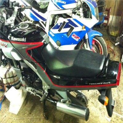

Ist eine schwarz silberne Verkleidung mit einem rotem Streifen.
Foto gibt es auch nachher, da man hier im Forum mit dem Handy keine Bilder reinsetzen kann. Hoffe das hilft schonmal weiter.
Gruߟ Kevin
Ach ich doof ich.
Die Fahrzeugidentifikationsnummer ist ja die Fahrgestellnummer.
Hier nochmal das Aussehen.
Reifen sind gerade abmontiert, da ich sie morgen mit den BT45 beziehen lasse.
Gruߟ Kevin
Dann sollte es eine EX500A7 sein. Baujahr 1993.

Den Lacksatz gab es "nur" 1991, 1992 und 1993.
Laut diversen Quellen ist ab Rahmennummer EX500A-075001 aufwärts 1993er Baujahr und somit EX500A7 bzw. ein B-Modell (Ausführung B) da hab ich auch nie wirklich durchgesehen.
