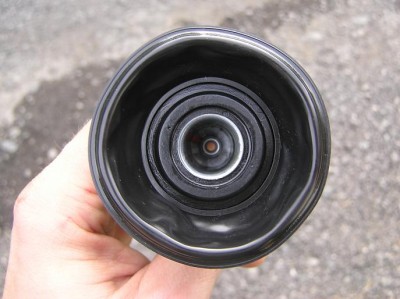

ich benötige mal eure fachkentnis Smile
mein vergaser zieht am rechten gummistutzen zwischen vergaser und lufikasten nebenluft. der sitz am vergaser war auch total vollgeäuft und man konnte merklich den rechten stutzen einfacher drehen als den linken. beim weiterem zerlegen des vergasers ist mir dann noch aufgefallen, dass die membran des rechten schiebers total deformiert ist. die linke sieht top aus. sollte ich die membran tauschen?
Find ich jetzt nicht schlimm.
Meine Membranen sehen ähnlich aus. Nur beim Einbauen aufpassen dass sie am Rand richtig in der Nut liegen.

bei der Membran tät ich mir auch keine Kopf machen, hauptsache sie ist dicht,... aber sag mal, was hast Du denn für GEwichte an deinen Auspüffen hängen? Smile
