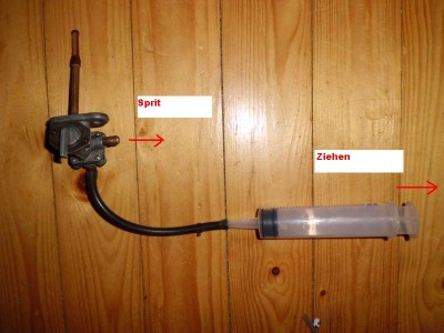

habe einen Benzinfilter rangemacht .. und beim Gas geben im Leerlauf ist immer Benzin nachgelaufen. war also immer voll.. warscheinlich nicht die beste Variante ihn zu testen oder Rolleyes

PeterGriffin schrieb:habe einen Benzinfilter rangemacht .. und beim Gas geben im Leerlauf ist immer Benzin nachgelaufen. war also immer voll.. warscheinlich nicht die beste Variante ihn zu testen oder Rolleyes
Also am einfachsten gehts so, natürlich bei eingebautem Hahn:
Wenn Du die Spritze anziehst, muss der Sprit richtig aus dem Hahn laufen (auf Normal und auf Reserve), nicht nur müde tröpfeln.
Vorteil bei der Methode: Der Motor muss nicht laufen, und das ganze geht auch bei abgebautem Tank.
