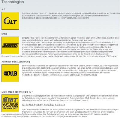

Mich persönlich würde da als erstes interessieren, ob das 2-Komponenten Reifen sind, sprich das Gummi in der Mitte härter ist und auߟen weicher...
Das sagt Dunlop dazu Mr. Green (Google ist dein Freund)
Ich bin auf deinen Erfahrungsbericht zum Reifen gespannt Wink
Wobei ich nicht versteh was du fürn Problem mit Sägezähnen hast Laughing
Ach und Drasak, 2CT oder wie man die Mehrkomponentenmischungen nennen mag sind nicht alles Big Grin
Ein normaler PilotPower ist kein 2CT und trotzdem besser als alles was du auf der GPZ bekommst Whistle

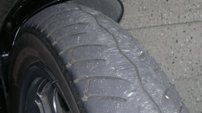

Nur zum Vergleich mein Vorderreifen und den fahr ich noch....
Zum BT45, ja das ist ein 3LC(so nennt es Bridgestone) und da hilft kein schlingern oder sonstiges. Denke auch nicht das das mit der GPZ anders werden wird, da auch einfach die Leistung fehlt um den Reifen beim Herausbeschleunigen zu "quälen".
P.S. auch beim "Schlingern" fährst du in der Mitte, täusch dich da mal nicht. Bis du von den mittleren Streifen raus kommst brauchst du richtig richtig Schräglage...
