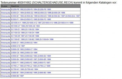

Morpheus schrieb:Die Schaltereinheit der ZX9R ist aber nur links gleich. Rechts fehlt die Aufnahme für den Gasgriff Wink
Kann euch zwar gern noch ein Foto machen, aber das passt nicht.
Bei der ZX9R(ZX900E) ist der Gasgriff in nem eigenen Gehäuse und nicht wie bei der GPZ in der Schaltereinheit.
Hab aber grad mal die Liste raus gesucht wo die gleiche Schaltereinheit verbaut wurde. Und Rex hat recht bei den ganz alten ZX9R war es die gleiche Einheit. Anbei die Liste...

Teilenummer hatte ich jetzt auch rausgefunden, aber auf die Idee nach Alternativ-Modellen bin ich bis jetzt natürlich nicht draufgekommen. Oh Mann, ich werde alt.
