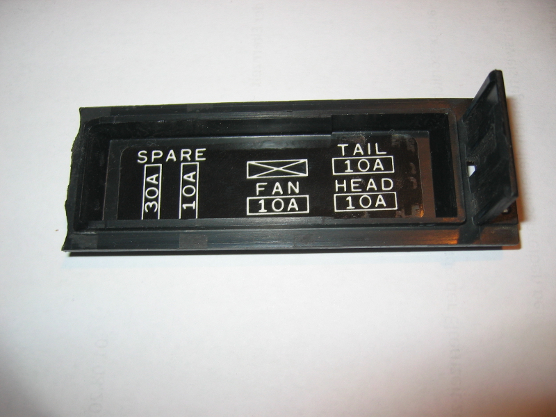

Mal noch was anderes: Ich habe gesehen, dass an der Abdeckung meines Sicherungskasten die Verschluߟlasche (auf dem Foto links) abgebrochen ist. Hat vielleicht irgend Jemand noch so ein Teil überflüssigerweise rumliegen und würde es für schmales Geld gerne loswerden?
Hier das Foto von dem Teile (Unterseite, oben auf dem Deckel steht "FUSE")
[Bild: http://www.digital-brain-art.de/Bilder/G...deckel.JPG]
Grüߟe
Markus
#66
Ich schicks dir dann gerade bei den Spiegeln mit. Wink
Grüߟe, Roman

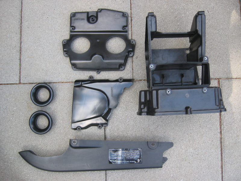

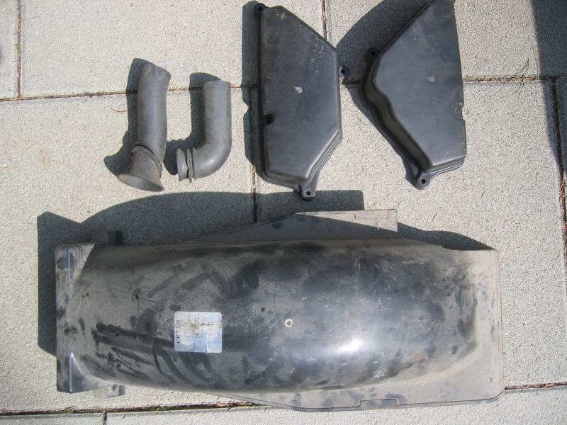

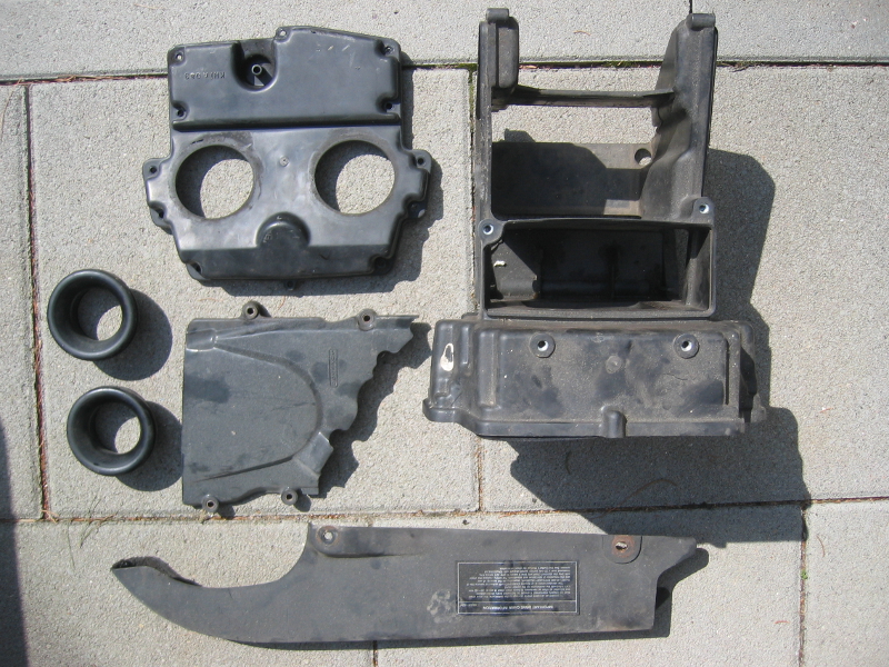

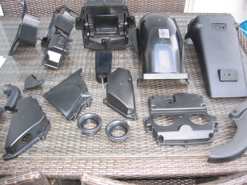

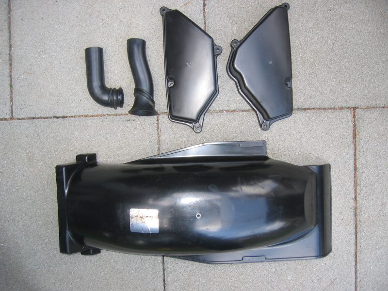

Hallo Leute,
heute war ich ein biߟchen fleiߟig und habe mal die Kunststoffteile aufbereitet. Dazu habe ich auch Vorher/Nachher Fotos:
Teile 1 vorher:
[Bild: http://www.digital-brain-art.de/Bilder/G...vorher.JPG]
Teile 1 nachher:
[Bild: http://www.digital-brain-art.de/Bilder/G...achher.JPG]
Teile 2 vorher:
Teile 2 nachher:
Ich habe fast alle ausgebauten Plastikteile so bearbeitet:
[Bild: http://www.digital-brain-art.de/Bilder/G...lastik.JPG]
Die Teile wurden erst in einer Wanne mit Wasser und etwas Allzweckreiniger gewaschen und danach mit einem Kunststoff-Aufrischer für schwarzen Kunststoff behandelt und poliert. Sind ganz gut geworden, aber wie neu bekommt man das ein oder andere Teil natürlich nicht mehr ... deutlich besser als vorher auf jeden Fall!
Grüߟe
Markus

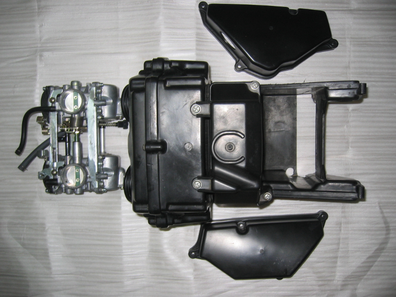

Ansonsten sind die Keihin-Zwillinge und ihr Beatmungsgerät nun wieder einsatzfertig. Endlich durfte ich mal was zusammenbauen, anstatt alles immer nur zu zerlegen.
[Bild: http://www.digital-brain-art.de/Bilder/G...fertig.JPG]
Folgende Arbeiten habe ich ausgeführt:
- Reinigung des Luftfilterkastens inkl. sämtlicher Peripherie
- Einbau eines neuen Luftfilters
- das Vergasergehäuse und die Düsen waren ja schon ultraschallgebadet
- Schieber und Membranen gereinigt
- Schwimmerdeckel-Dichtungen ersetzt
- Schwimmernadeln ersetzt
- Düsenadeln inkl. Feder, O-Ring und Unterlagscheibe ersetzt
- sämtliche Deckelschrauben durch Inbusschrauben ersetzt
Bin schon ganz gespannt, wie das Teil funktioniert! Leider wird es wohl noch etwas dauern.
Grüߟe
Markus
