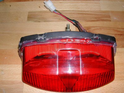

Einen Schriftzug zu machen geht leider nicht.
Wie jumpingjack schon geschrieben hat liegt es an der Streuscheibe... Crying or Very Sad

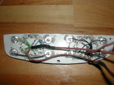

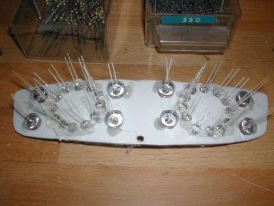

Also, ich werde wohl ohne Vorwiderstand doch nicht auskommen... Rolleyes

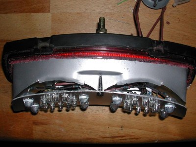

Die Leds haben eine Durchlasspannung von 3,6 Volt - und wie fast alle Leds 20mA.
Ich rechne mal mit 13,8V Bordspannung...3 Leds in Reihe = 10,8V.
Ergo: 3 Volt für den Vorwiederstand zum verbraten.
Somit verbaue ich jeweils 3 stück in Reihe mit einem Vorwiderstand von 150 Ohm.
Bei 2 Leds in Reihe dann 330 Ohm...

Ich persönlich würde dir empfehlen die Leds nicht mit einem Vorwiderstand sondern einer Stromquelle zu betreiben. Dadurch Leuchten sie alle gleich Hell. Da kannst du dann entweder eine integriete Lösung (-->Ledtreiber) verwenden... oder du spendierst dir noch einen FET/Längsregler dazu und baust das selbst auf.
Zusätzlich würde ich das ganze auch noch Dimmen. Also im Normal betrieb alle LEDs halb so hell.... wenn du die Bremse betätigst dann volle Helligkeit. Das wird so bei den neuen Autos auch so gemacht.

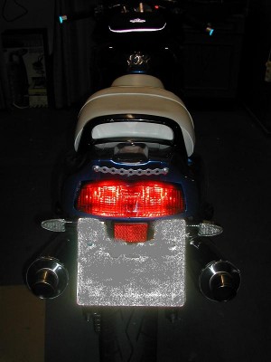

Es war im Endeffekt mehr Arbeit als ich dachte...ca. 3 Stunden.
Kosten: ~€ 25.-

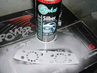

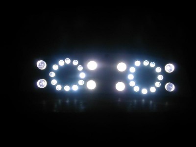

Ich finde es ganz gelungen Dance ...hier die versprochenen Bilderchen.
Ein Bild ist ein *.gif - ich hoffe es funktioniert...
Ein recht zufriedener Overdose sagt: "So long."
Hat was Clap
Brems mal !! Big Grin
Sorry. Ich wusste nicht, dass du dich da Elektrotechnik bewandert bist.
Schaut aber ziemlich cool aus.
Ich glaub, ich muss mir jetzt auch mal sowas basteln Wink

Coole Sache.
Das ging ja jetzt schnell.
Clap Clap
Gefällt mir. Cool

Wow!!!
Das kannst du ja richtig gut!!! Respekt! Clap Clap Clap

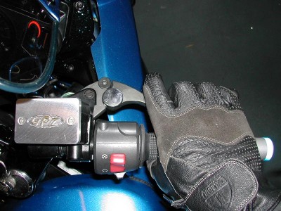

Einfingerbremse heiߟt nicht man soll mit dem Zeigefinger nicht Bremsen, sonder nur damit Laughing
(Ich bevorzuge den Mittelfinger als Einfingerbremshebel)
