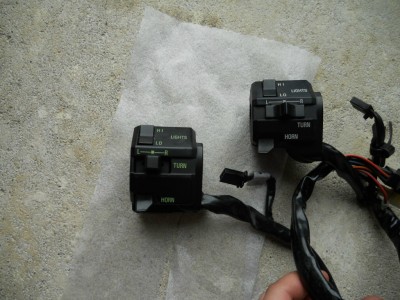

vor kurzem hab ich für meine Flitzdüse gebrauchte Schaltereinheiten (oder Griffarmaturen oder wie auch immer man die Dinger nennt) gekauft.
Die rechte Einheit ist bis auf die Schriftfarbe eigentlich dieselbe wie meine originale von 1989.
Die Schriftfarbe ist allerdings weiss (kräftiges Weiss, also nicht weil es ausgeblichen ist) und bei meiner gelb.
Ausserdem hat meine bei der aufgedruckten Teilenummer am Anfang die 447 stehen, was ich auch bei zwei anderen rechten Einheiten schon gesehen hab. Ist das eine Kennnummer für ein bestimmtes Baujahr?
Denn die dazu gekaufte rechte Einheit hat da eine andere Nummer, müsste nochmal genau nachsehen welche.
Größer ist der Unterschied bei der linken Einheit.
Das Gehäuse hat eine ganz andere Form und Größe, ebenfalls ist auch hier wieder die Schrift weiss und die Teilenummer beginnt nicht mit 290 so wie bei meiner originalen linken Einheit.
Auch der Blinkerknopf ist ein anderer, und der Schalter für die Lichthupe ist bei meiner Einheit im Vorderteil befestigt und wird durch die Öffnung des Rückteils durchgeschoben. Beim gekauften Teil ist dieser Schalter fest am Rückteil.
Auߟerdem wird mein Teil mit einer integrierten Plastiknase am Lenkerstummer gehalten, die man von aussen nicht sieht. Das gekaufte Teil hat an der Stelle einen Metallbolzen, der von auߟen sichtbar ist. (so wie bei meiner rechten originalen Einheit)
Der Chokehebel ist auch etwas anders.

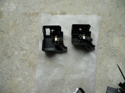

Ich habe mal Bilder angehängt, um die Unterschiede zu zeigen.
Auf allen Bildern ist jeweils links mein Originalteil abgebildet, daneben das nachgekaufte.
Dabei ist mir besonders aufgefallen, dass mein Teil innendrin so ein schwarzes Kästchen hat, das andere nicht. Was verbirgt sich darunter und fehlt das beim anderen Teil dann komplett, oder ist das dort nur mit Kabeln verlegt?
Das einzige, was ich weiss, dass diese Schaltereinheiten aus einer 87er A stammen sollen. Ob US-Modell oder Deutsch weiss ich nicht.
Gibt es denn da nun von der Elektrik bzw. Funktion her irgendwelche Unterschiede?
Und auf dem einen Bild von der innenseite kann man erkennen, dass beim rechts abgebildeten Teil so ein gelbliches kleines Kunststoffding fehlt, das normalerweise die kleine Feder abdecken sollte. Das ist dort abgebrochen. Hat dieses Teilchen eine wichtige Funktion oder geht es auch ohne?

...als ich hätt jetzt auch mal auf US-Modell mit gelber schrift und deutsches Modell mit weiߟer Schrift getippt....
Aber frag doch einfach mal bei nem Kawa-Händler nach.
Die sollte ja sowas rausbekommen können.
Think
Und obs funktioniert? - Ganz ehrlich, ich würds einfach anstecken und ausprobieren.
Das ist einmal das alte und einmal das neuere Modell.
Meine hat z.B. die mit der weiߟen Schrift und dem Schiebeschalter für die Blinker.
Deine Version gibt es mein ich nur mit grüner Schrift.
Ich hätte da noch so eine wie die im Bild links, wolln wir Tauschen ? Big Grin
Die gelben sind aber ziemlich..... *räusper* ...ned so schön.
Ich hab an meiner 89er A den Schalter mit der gelb/grünen Schrift und reindrückbarem Blinkerschalter. Also wie auf dem Bild.

Weiss noch jemand was zu diesem Gummi/Kunststoffteilchen, das normal auf der kleinen Feder sitzen sollte und abgebrochen ist? Keine Ahnung, ob ich dieses winzige Teil geklebt bekomme, und vor allem ob es dann hält. Ist das denn wichtig oder kann man es auch einfach weglassen?
@Rubino: Kommt drauf an, wie gut das Teil noch lesbar ist. Ich weiss jetzt zwar noch nicht, welche ich montiere, aber du kannst mir ja mal ein Foto von der linken Einheit mit grüner Schrift machen.

Könnte das Kästchen sowas wie ein Platzhalter sein? Die amerikanische Version hat doch statt "Pass"-Schalter eine Warnblinklicht-Funktion (oder wie war das Rubi?).
Das Kästchen ist der eigentliche Blinkerschalter
(Hätt ich dir jetzt aber zugetraut das du das anhand deines Exemplars selber rausfindest Sabse Big Grin )
Ja, die Ami Version hat nen Warnblinker, der ist aber extra an anderer Stelle.
Die Einheit die ich noch habe hat ein wenig länger in der Sonne gestanden, sprich ist noch schlechter Lesbar.
Das kleine abgebrochene Plastikteil ist der Choke-Bremsschuh.
Ist das Teil was Threads wie "Hilfe mein Chokehebel geht immer zurück" auslöst, wenn es fehlt. Wink

Wenn also jemand mal selbes Problem hat wie ich : Chokehebel-Bremsschuh abgebrochen, dann braucht ihr nur die eine Schraube und das Messing-Plättchen (auf den Bildern im ersten Beitrag zu sehen) rausschrauben, dann könnt ihr das Teilchen einfach rausnehmen und ein neues bzw. ganzes reinlegen, festschrauben, fertig.
Da ist also nix geklebt (es sei denn, jemand hat das nachträglich geklebt, aber normalerweise eben nicht), man darf aber auch nicht einfach versuchen das Ding rauszuhebeln, wie es mein Kawa-Händler vorgeschlagen hat, sonst bricht es garantiert ab, da das Messing-Plättchen den Bremsschuh ja einklemmt und daher auf jeden Fall zuerst entfernt werden muss.
Also viel einfacher als gedacht, nur nie wirklich den Mut gehabt es zu probieren, aus Angst die andere, ganze Einheit auch noch kaputt zu machen.
Leider kann ich an dieser Stelle nicht sagen, ob man diesen Bremsschuh bei Kawa einzeln bekommen kann, wenn ich mal dran denk, frag ich mal nach.
Aber wenn man so wie ich eine schöne Einheit mit kaputtem Bremsschuh und eine nicht so schöne Einheit mit intaktem Bremsschuh hat, dann kann man sich das wenigstens so umbauen wie man es braucht.
