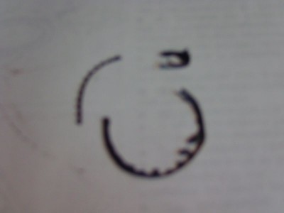

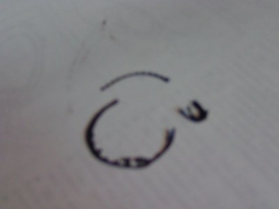

Moin Folks,
auf den etwas schlechten Fotos stelle ich euch mal die Reste meines Ausrücklagers vor.
Bis auf etwas Metallabrieb feinster Körnung war auch bei sorgfältiger Suche nicht mehr zu finden.
Man muss also nicht GPZ fahren um etwas zum Schrauben zu haben. Big Grin
Gruss Franz

Hey Franz,
von was für einem Fahrzeug/Gerät stammt das denn?
Grüߟle Sabse Wink
Flitzdüse forever!!!!!
Moin Sabse,
die Krümel entstammen einer Yamaha XJ 900 S.
Die hat bei mir die Nachfolge der Zette angetreten.
Eigentlich wollte ich am Donnerstag zur HU, aber ohne Kupplung wird das wohl nix.
Gruss Franz

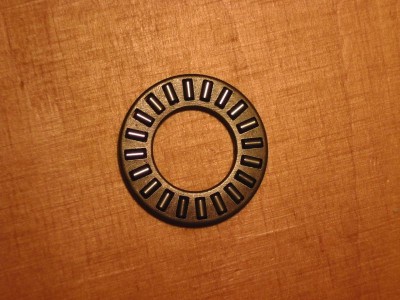

so sieht das verschwundene Lager im Original aus.
Gruss Franz
