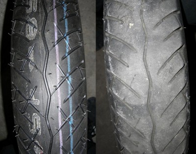

So sah mein letzter BT45 aus....
So Long.

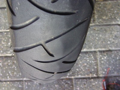

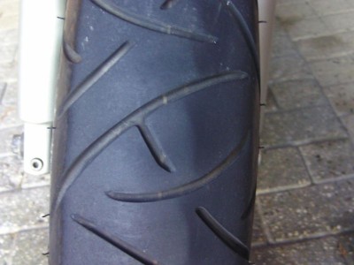

Hier noch mal ein paar Bilder, der 3D-Effekt will sich aber nicht so richtig einstellen.
Grösse ist übrigens 120/70 ZR17
Gruss Franz
So Long.
Überladen??? Think Laughing
Nee, hatte bei meinen letzten BT auch nen schönen Sägezahn vorne, aber wie Martin schon sagt... auߟer Optik keine negativen Auswirkungen gehabt.
