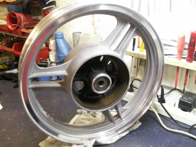

Uff, jetzt ist auch endlich die hintere Felge fertig.
Die hat doch etwas mehr Aufwand gebraucht, weil sie überlackiert war. Da haben 2 Durchgänge nicht gereicht. An einigen Stellen musste ich also 4 - 5 mal den Abbeizer auftragen, bis alles abging. Die Stellen wurden dann jedesmal kleiner und schmaler. Die Arbeit an sich ist nicht besonders anstrengend, es dauert halt länger und man muss die gelöste Farbe immer wieder wegwischen, bis nix mehr bleibt.
Als nächstes werde ich die Lager austreiben und die Felgen gründlich reinigen. Und dann werd ich nen kleines "Zelt" aus Tapezierabdeckfolie als Lackierkabine aufbauen und mit der Dose spritzen. Das ist als Übung zu verstehen.
