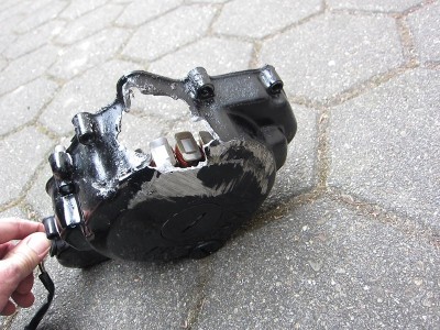

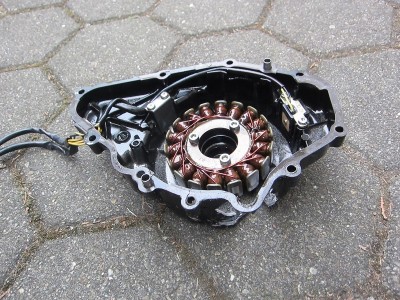

Re: GPZ 500 D Reperatur oder Teilespender - Raven - 16.04.2013 Hui das hört sich ja nach ner Aktion an, Hätte jetzt nicht gedacht das man einen Rahmen für das Preisspektrum wieder richten kann, wobei natürlich 600Euro auch nicht grad wenig sind. Aber ein sehr aufbauender Post Limadeckel und Lenker hab ich mir optimistischerweise schon besorgt, da ich weniger Schäden erwartet habe... Traurigerweise hat das Polrad auch einen Kratzer abbekommen und ich weiß nicht ob das die Funktionalität dann unterbindet. Also der "Magnet" oder was es auch immer ist, auf der außenseite ist angeschirft,.. (Das ding mit dem roten Pfeil <!-- m --><a class="postlink" target="_blank" href="http://www.bcb-300.de/pages/fakten/pickup.php">http://www.bcb-300.de/pages/fakten/pickup.php</a><!-- m --> ) weiß nicht ob das kritisch ist und ob man es korrigieren kann. Ich mach später mal ein Bild davon... Gibts ne Möglichkeit zu prüfen ob mit der Lichtmaschiene (Also Polrad, Lima hat nichts abbekommen) alles in Orndung ist ohne den Limadeckel zu montieren? Wie sieht das eigentlich mit Dichtungen aus, kann man getrost welche von ebay kaufen oder lieber originale von Kawa? Re: GPZ 500 D Reperatur oder Teilespender - fiesta_dragon - 16.04.2013 Mach doch mal n Bild von deinem Pickup. Wie viel da weg is... Re: GPZ 500 D Reperatur oder Teilespender - rex - 16.04.2013 Ein paar Bilder von der Maschine wären jetzt so langsam wirklich mal angebracht, sonst kommen wir hier doch nicht weiter. Grüße, rex Re: GPZ 500 D Reperatur oder Teilespender - Raven - 16.04.2013 So, hab sie nun daheim stehen und Bilder gemacht, hoffe sie sind aussagekräftig genug: Ansonsten Meckern dann mach ich neue ^^ Re: GPZ 500 D Reperatur oder Teilespender - rex - 16.04.2013 Raven schrieb:So, hab sie nun daheim stehen und Bilder gemacht, hoffe sie sind aussagekräftig genug:Passt schon, vielleicht höchstens noch ein Bild von dem abgebrochenen Stück der Kanzel, oder hast Du das nicht mehr? Ich schau mir das zwar erst morgen mal in Ruhe an, sieht alles in allem aber auf den ersten Blick nicht so schlimm aus. Vor allem seh ich da zunächst nix, was zwingend nen Rahmenschaden erwarten ließe. Grüße, rex Re: GPZ 500 D Reperatur oder Teilespender - ometa - 16.04.2013 Also der grösste Schaden (Einwirkung) ist wohl am Limadeckel (bis zum Polrad durchgeschürft). Das kann viel Kraft auf den Rahmen aufgefangen haben. Ich würd mich genauer um den Lenkerbereich/Gabel sorgen. Der linke Griff kann sich bis in den Bock verzogen haben, der Schlag gegen die Felge bis in die Holme. Um das genauer unter die Lupe zu nehmen, müsste man die Holme ausbauen und mal über eine ebene Fläche rollen. Die Lenkerböcke kann man kurz demontieren und auch mal auf eine glatte Fläche stellen. Re: GPZ 500 D Reperatur oder Teilespender - Raven - 17.04.2013 Das abgebrochene Stück der Kanzel hab ich noch, mach ich Morgen mal ein Foto von. Sie ist so ziemlich in 2 Hauptteile zerbrochen, es fehlen glaub ich 2 kleine Ecken an der Seite aber das seht ihr dann morgen im Detail Re: GPZ 500 D Reperatur oder Teilespender - Raven - 17.04.2013 So noch ein Paar Bilder der Front. Also die Bruchstücke halten sich in gerenzen und schneiden auch genau mit der Bruchstelle ab bis auf die Besagten 2 kleinen Ecken. Re: GPZ 500 D Reperatur oder Teilespender - Auctor - 17.04.2013 Heyho, also die Abschürfungen am Polrad sind nicht weiter schlimm. Da fehlt ja nur ein kleiner Teil des Magnetet, dadurch wird auch etwas am induzierten Strom fehlen, aber das sollte die Lima nicht daran hindern die Batterie aufzuladen. Wenn man das D Polrad modifiziert, sodass es in eine A passt, fräst man da ein ganzen Stück mehr weg. Würde da einen neuen Deckel kaufen und erstmal fahren. So ein Polrad kostet halt auch seine 150 € und mehr. Die Kanzel kriegt man auch wieder hin! Ein Kumpel von mir hat sich letzten September mit seiner GS500 in ner Autobahnausfahrt gelegt, da sind auch Teile ausgebrochen und viel ist von der Verkleidung abgeschürft. Haben wir alles mit Glasfaserspachtel + Glasfasermatte wieder rekonstruiert. Muss dann natürlich abgeschliffen werden, damit die Form wieder passt, aber das ist alles kein Akt. Lackiert haben wir sie auch, zwar mit Lack von Hornbach aus der Dose und Klarlack - aber bis jetzt hält das. Aber das hast du ja eh nicht großflächig vor dir. Re: GPZ 500 D Reperatur oder Teilespender - rex - 17.04.2013 Auctor schrieb:Heyho,Also, der Magnet liegt innen, und die Spulen vom Generator auch. Außen ist nur Metall. Ladetechnisch ist da also tatsächlich nichts zu befürchten. Die angeschliffenen "Buckel" außen auf dem Polrad dienen dem Pickup als Impulsgeber für den Zündzeitpunkt, ich würd einfach probieren, ob sie damit läuft, bin da optimistisch. Wenn nicht, wär ein Auftragsschweißen mit anschließendem Abrehen auf ner Drehbank denkbar. Wenn alle Stricke reißen, taugt das Polrad noch als Umbauobjekt fürs "A"-Modell, da (wenn ich das richtig sehe) glückhafter Weise genau die angeschliffenen Stellen dafür eh komplett abgeschliffen werden müssen. Die Verkleidung würd ich auch noch nicht aufgeben, sonder schweißen oder laminieren (lassen). Ersatz ist eh in passendem Lacksatz sehr schwer zu kriegen. Wird schon, Grüße rex Re: GPZ 500 D Reperatur oder Teilespender - Raven - 17.04.2013 Dann werd ich wohl erstmal schaun dass ich das Gemüse in einen anderne Limadeckel geschraubt bekomme, wieder anbaue und Teste ob dann alles Läuft. Mir ist gestern übrigens aufgefallen das die Lampe für Leerlauf nicht mehr an ist. Hat das was damit zu tun das der Limadeckel abgeschraubt oder das Öl komplett abgelassen wurde? Nach dem Sturz wurde es nämlich definitv noch angezeigt. Habe mich bisher noch nicht mit der Elektronik der GPZ auseinander gesetzt. Die Verkleidung werd ich erstmal demontieren und dann wohl mal suchen was ne reperatur kostet bzw wie groß der Aufwand ist es selber zu machen. Eine Montageecke vom Scheinwerfer ist im übrigen abgebochen (noch vorhanden) reicht das wnen man den stiften und kleben würde? Grüße Raven Re: GPZ 500 D Reperatur oder Teilespender - rex - 17.04.2013 Irgenwo im Bereich des Lima-Deckels liegt unten der Kabelanschluß für die Leerlaufkontrolle, wahrscheinlich ist da nur der Stecker abgeflutscht. Re: GPZ 500 D Reperatur oder Teilespender - Raven - 18.04.2013 So hab gestern mal die Verkleidung demontiert, sporadisch schon mal zusammen gefügt und den linken Lenker ausgetauscht. Dabei ist mir aufgefallen das die Schraube am Endstück des Griffes eine andere ist als bei meinem. Glaub bei mir ist eine M4 verbaut und bei dem anderem passt eine M5 Schraube rein... Gab es in der Produktionsreihe mal ne Ãnderung oder ist das Griffendstück bei meinem alten vllt nen Benutzer Addon? Wie wird eigentlich die Kabeldurchführung vom Limadeckel abgedichtet, sie scheint eingeklebt? Grüße Raven Re: GPZ 500 D Reperatur oder Teilespender - rex - 18.04.2013 Raven schrieb:Gab es in der Produktionsreihe mal ne Ãnderung oder ist das Griffendstück bei meinem alten vllt nen Benutzer Addon?Also, die roten Lenkerenden auf den Fotos Deiner Maschine weiter oben sind schon mal nicht original. Grüße, rex |
