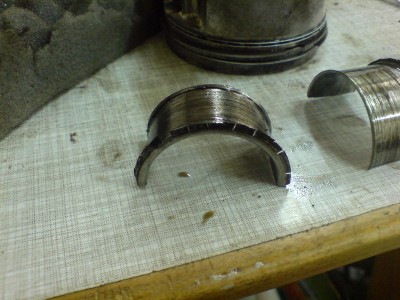

Re: Nun hats meine erwischt - Pakonti - 23.06.2010
Also Bilder folgen.
Die CDI wars nicht. Das heiߟt das unser Döschen seine sachen wieder bekommt.
Es waren die Pleullagerschalen, des Linken Pleuls.
Die schaun aus wie Plattgedrückte Flundern.
Hatte ebend mal bei nem Kawa-Händler angefragt....
Eine Lagerschale kostet: 10.50€
Ich mag da gerne beide Pleul machen..
Dazu kommt dann das die Kurbelwelle raus muss, zwecks vermessen.
Es scheint da wohl 2-3 verschiedene Lagerschalen zugeben.
Blaue, Schwarze und noch eine..
Na erstmal Urlaub machen dann sehn wir weiter..
Oder hat einer Pleul mit Lagerschalen rumliegen..

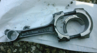

Re: Nun hats meine erwischt - Jingels - 23.06.2010
Wenn bei dir nur die Lagerschalen Schaden genommen haben, dann hast du nochmal glück gehabt.
Ich hatte das selbe Problem, ebenfalls hatte es die linke Lageschale bei mir zerschalgen.
Bei mir hat es leider auch die Kurbelwelle so stark verschlissen, das eine neue Lagerschale nicht viel genutzt hätte...
Hier ein Bild, ev. für ein Vergleich.

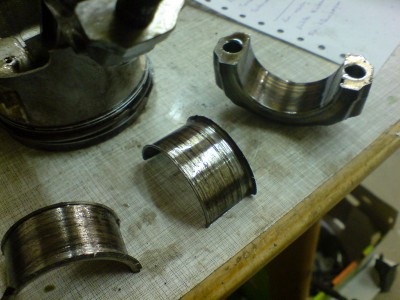

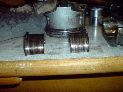

Re: Nun hats meine erwischt - Pakonti - 27.06.2010
Servus.
Hab nun die Bilder für euch..
Dienstag geht´s mit der Kurbelwelle zum Instandsetzter.
Dann werden Sie bestellt. Die Bösen Lagerschalen und somit sollte meine dann bald wieder Brüllen..
Die Frage stellt sich nun aber. Warum! Warum kam es dazu.
Die Ölpumpe fördert Öl. Hmmm..
Könnte nur sein das es ein vorschaden war?
Re: Nun hats meine erwischt - Rubino - 28.06.2010
Hm ... schön zermatscht.
Ich würde mal die Ölbohrungen Prüfen ob da vieleicht eine verstopft ist.
Oder hat die Kurbelwelle evtl einen weg ? Shifty
Re: Nun hats meine erwischt - Pakonti - 11.07.2010
Servus.
So nun denn. Mein kleiner Drache hustet wieder.
Nach dem ich denn Tauschmotor vom Ingo bekam. Musste ich zwar noch einen Schlepphebel einbauen.
Nun läuft Sie.
Allerdings, gibts ein Geräusch was mich sehr stuzig macht.
Leistung ist da. Gas tut Sie annehmen. Allerdings schafft sie sich nicht zu halten im Leerlauf.
Ich muss mir nochmal die Ansaugstutzen ansehen oder die Krümmerdichtungen.
Sie ist sehr laut, macht ein Saugendes bzw. Abblasendes Geräusch.
Think
@ Simon. Die Kurbelwelle ist bei meinem Alten Motor hin.
Der Zapfen hat was abbekommen. Der instandsetzer meinte dazu.
Das man da nichts machen kann, auߟer. Aufnitrieren lassen und wieder auf Mass abschleifen-drehen.
Wäre zu Teuer.
Ich schau mich mal um nach einer weiteren Kurbeltrieb.
Mit Pleul und Kurbelwellenlagerschalen.
Da kostet nehmlich eine halbschale 20-22 Euro. Wie schön das man 8 Stück hat davon.
Evil
Ich werd euch auf dem Laufenden halten.
