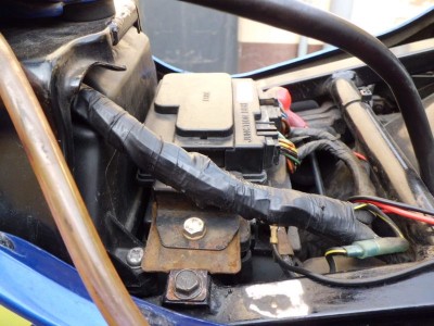

Hi Akido, immerhin hast du den Fehler selbst gefunden!
Was mich nur wundert ist, daß der Kabelbaum da überhaupt unter dem Halter langläuft.
Bei mir geht er drüber weg, drunter ist für meinen geschmack auch zuwenig Platz. Think
(Den halter könnt ich übrigens mal lackieren...)Wink
Keine Ahnung, wie das original mal gedacht war.
Zur Hupe: Guck mal ob beide Stecker auf der Hupe noch drauf sind, die flutschen schon mal gerne runter.

rex schrieb:Was mich nur wundert ist, daß der Kabelbaum da überhaupt unter dem Halter langläuft.
Vor allem neben dem Tankhalter, da müsste der auch noch drunter,
im Luftfilterkasten ist extra eine Aussparung dafür. Wink
Ansonsten hat die Flickstelle glaub ich auch keine lange Zukunft...

rex schrieb:Hi Akido, immerhin hast du den Fehler selbst gefunden!
Da bin ich auch wirklich froh drum.
Rubino schrieb:Ansonsten hat die Flickstelle glaub ich auch keine lange Zukunft...
Morgen mache ich eine Tour von ca. 120km. Wenn die Flickstelle das durchhält hoffe ich das es okay ist.
Als ich die Batterie vor dem Winter ausgebaut habe sah das ganze so aus.
[Bild: http://666kb.com/i/c2cq8sy6oufobwi2d.jpg]
Re: Blinker-Komplettausfall - Akido - 25.03.2012
Ich bin heute knapp 200KM rund um die Talsperren des Sauerlandes gefahren.
Keine Probleme. Dance
Re: Blinker-Komplettausfall - Steve-o - 25.03.2012
aber wie Rubino und Rex schon meinen: die gehört eigentlich unter die Tankbrücke und dann über den Relaiskastenhalter...
das würde ich noch ändern, bei nächster Gelegenheit Wink
