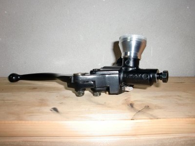

Bremsarmatur mit separatem Vorratsbehälter - antibike - 16.09.2010 Ich hab aktuell das Problem, dass ich meine Bremsarmatur etwas tiefer stellen will. Das geht nur leider nicht, weil der fest angebaute Vorratsbehälter am Lenkerbock anstößt. Die Lösung wäre somit sicherlich eine Bremsarmatur mit separatem Vorratsbehälter. Nun ist nur noch die Frage welche Armatur man da am besten nimmt. Ich hab auf diesem Sektor bisher noch nicht gebastelt und hab da vielleicht ein paar falsche Vorstellungen. Ich würde aber ganz gern eine Armatur, wo auch die original Bremshebel von der EX500 wieder rein passen. Ich hoffe das ist bei Kawasaki halbwegs gleich gelöst. Würde grundsätzlich eine Armatur der ZXR400 passen? Re: Bremsarmatur mit separatem Vorratsbehälter - Pakonti - 17.09.2010 antibike schrieb:Ich hab aktuell das Problem, dass ich meine Bremsarmatur etwas tiefer stellen will. Hi. Jürgen. Im Grunde kannst du jede Armatur hinbauen. Du musst Lediglich darauf achten. Das die Holschraube passt oder ne passende dazu bekommst. Ich hatte an meiner A die Armatur der ZXR 750 H1 dran. Mit Holschraube. Hat alles gepasst. Der Bremshebel mit verstellung auch. An meiner 2ten GPZ ist die Bremsarmatur der VFR400 dran. Auch hier wieder mit Original Bremshebel der GPZ. Re: Bremsarmatur mit separatem Vorratsbehälter - antibike - 17.09.2010 Sind die Zylinder nicht auch unterschiedlich groß? Re: Bremsarmatur mit separatem Vorratsbehälter - Rubino - 17.09.2010 Klar, es gibt verschiedene. Aber die 5/8" ist immer noch die gängigste, wird die 750er warscheinlich auch haben. Und da das alles Nissin-Standart ist, brauchst du dich auch nicht auf Kawasakiteile beschränken. Beispielsweise die von ner GSXR1000 K1-K2 ist identisch mit der von Bernds Bild und der Bremshebel von der kleinen passt auch dran. Da gibts aber minimale Unterschiede bei den Bremslichtschaltern, so das du dann auch jeweils den zum Hebel passenden Schalter verbauen musst Ansonsten noch ZX9R, ZX6R, GSXR 1000 / 750 / 600, FZR1000, YZF750 usw ...alles der gleiche Krempel. Die Pumpe von der GSXR hab ich noch hier rumfliegen, brauch ich selber eh nicht mehr. Aber der Ausgleichsbehälter fehlt, bzw da isn gefräster ALU-Behälter drauf der nicht gut funktioniert. Und ich hab die Halterung wegen dem Spiegelhalter etwas angefräst Ich weiß aber nicht ob das dein Problem behebt. Die Pumpe selber könnte dir auch schon im Weg sein ... Re: Bremsarmatur mit separatem Vorratsbehälter - antibike - 22.09.2010 Ich hab mir das eben mal richtig angesehen und der Vorratsbehälter ist wirklich nicht das Problem. Selbst der Bremszylinder ist noch lange nicht im Weg. Was als erstes anstösst ist der Bremslichtschalter an den Gaszügen. Die Anschlüsse vom Bremslichtschalter haben zu diesem Zeitpunkt aber auch schon nicht mehr viel Platz zum Lenkerbock. Ich denke das man sich an dieser Stelle sicherlich relativ leicht mit einem dieser Hohlschrauben-Bremslichtschalter aushelfen könnte. Weiß nur eben nicht ob wir M10x1 haben. Mit dieser kleinen Ãnderung bekommt man den Bremshebel auf jeden Fall so weit nach unten gedreht bis es nicht mehr sinnvoll ist. Nur sollte der Kupplungshebel auf der gleichen Höhe angebracht werden und dort ist auch wieder der Schalter im Weg, welcher am Lenkerbock anstösst. Die hätten mal den Stecker für den Schalter anders anbringen sollen. Mal sehen ob da ein Winterprojekt daraus wird. Danke dennoch für die hilfreichen Antworten. Re: Bremsarmatur mit separatem Vorratsbehälter - Rubino - 22.09.2010 antibike schrieb:Ich denke das man sich an dieser Stelle sicherlich relativ leicht mit einemCoole Sache, kannte ich noch gar nicht die Dinger. Von der Schraube her passen die Ich hatte aber auch eher das Problem das der Kupplungsschalter angeeckt hat. Wie wärs mit "längeren" Stummeln, damit die Armaturen weiter nach außen kommen. Das sollte die Problemchen beheben ... Re: Bremsarmatur mit separatem Vorratsbehälter - Juls - 22.09.2010 Rubino schrieb:Wie wärs mit "längeren" Stummeln, damit die Armaturen weiter nach außen kommen. Hab die Lenkerstummel von der GPX 600r dran und die sind nen Tick länger, bei Bedarf kann ich ja mal nachmessen gehen. längere Lenkerstummel - antibike - 22.09.2010 Juls schrieb:Nachmessen könntest du bitte mal, das wäre schon mal sehr interessant.Rubino schrieb:Wie wärs mit "längeren" Stummeln, damit die Armaturen weiter nach außen kommen.Hab die Lenkerstummel von der GPX 600r dran und die sind nen Tick länger, bei Bedarf kann ich ja mal nachmessen gehen. Muss mir dann nur noch überlegen ob das die Lösung ist, welche ich haben will. Ich muss mal nachsehen wie weit die Armatur verschoben werden müsste. Wenn es sich nur um 1cm handelt, dann könnte man sicherlich auch eine Abstandhülse zwischen Lenker und Lenkergewicht klemmen und neue Löcher für die Armaturen- arretierung bohren. Re: längere Lenkerstummel - Juls - 22.09.2010 antibike schrieb:Juls schrieb:Nachmessen könntest du bitte mal, das wäre schon mal sehr interessant.Rubino schrieb:Wie wärs mit "längeren" Stummeln, damit die Armaturen weiter nach außen kommen.Hab die Lenkerstummel von der GPX 600r dran und die sind nen Tick länger, bei Bedarf kann ich ja mal nachmessen gehen. Sorry hab mich getäuscht. Mir kamen sie anscheinend nur länger vor. Beim Nachmessen hat sich dann rausgestellt, dass die genau wie die von unsrer GPZ 21 cm lang sind ohne die Aufnahme am Lenkerbock zu berücksichtigen. Re: Bremsarmatur mit separatem Vorratsbehälter - antibike - 03.11.2010 Rubino schrieb:Bin gerade dabei mir mal so eine Hohlschraube mit Bremslichtschalter zu leisten, aber nun habe ich mal nachgemessen und bin mir bei der Steigung nicht mehr so sicher. Ich bin der Meinung, dass die M10x1 falsch sind. Die Steigung wird von Gewindegang-Spitze zu Spitze ermittelt. Um das ganze genauer zu gestalten nimmt man natürlich ein paar Gewindegänge mehr und ich komme laut meiner Messung bei 8 Gewindegängen auf 10mm. 10mm / 8 = 1.25mm. Somit sind die Schrauben M10x1.25 und die Hohlschraube aus dem Link nicht nutzbar. Bei Louis gibt es aber welche mit M10x1.25 sind dann allerdings ein bisschen teuerer.antibike schrieb:Ich denke das man sich an dieser Stelle sicherlich relativ leicht mit einemCoole Sache, kannte ich noch gar nicht die Dinger. Ich hab leider keine Gewindelehre zur Hand um zu kontrollieren ob ich nicht doch eine Fehler gemacht habe. Re: Bremsarmatur mit separatem Vorratsbehälter - ometa - 03.11.2010 Polo hat die scheinbar auch: <!-- m --><a class="postlink" target="_blank" href="https://www.polo-motorrad.de/de/hohlschraube-mit-bremslichtschalter-m10x1-25.html">https://www.polo-motorrad.de/de/hohlsch ... x1-25.html</a><!-- m --> Nur passt das Bild nicht dazu. Kostet genausoviel wie die 1,0er. Re: Bremsarmatur mit separatem Vorratsbehälter - screwdriver - 04.11.2010 M10 x 1,25 sind die richtigen, habe bei mir im Zuge der Umrüstung auf Stahlflex auch die von Lucas (MCH901 und MCH951) verbaut. Re: Bremsarmatur mit separatem Vorratsbehälter - Spezialistz - 04.11.2010 ich hab letztens so nen schalter verbaut und find die nicht so toll (allerdings an ner abm-radialpumpe). das bremslicht geht vergleichsweise spät an. erst wenn entsprechend druck da ist gehts licht an, also wenn man wirklich bremst. da finde ich den konventionellen schalter doch besser, da gehts licht früher an und so ne 1/4s kann schon was ausmachen. Re: Bremsarmatur mit separatem Vorratsbehälter - antibike - 04.11.2010 @Spezialistz: Danke für den Hinweis, aber damit werde ich wohl nun leben müssen. Der Original-Bremslichtschalter muss weg damit mehr Platz zum einstellen des Bremshebels bleibt. Ich hab mir jetzt einfach mal so einen Schalter bei Polo gekauft. Hatten die im Laden sogar vorrätig. Und da das Mopped leider etwas zu weit weg steht um es gleich mal einzubauen, hab ich eben mal ein bisschen Theorie walten lassen. Erstmal hat sich M10x1,25 als richtig erwiesen zumindest für das D-Modell, glaube aber nicht das es beim A-Modell anders sein wird. Und dann hab ich mal geprüft wie lang der Auslöseweg vom Schalter ist. Bin dabei auf 3,5mm gekommen. Das Loch in der Hohlschraube selbst ist 3mm im Durchmesser. Leider kann man den Schalter selbst nicht sehen und so gehe ich einfach mal davon aus, das der Schalter beim drücken ebenfalls nur ein Loch mit 3mm Durchmesser frei gibt. Nach meiner Berechnung entsteht durch das drücken ein zusätzlicher Raum von ~10cmm. Das macht dann an einem Hauptbremszylinder mit 5/8" Durchmesser einen Weg von 0,125mm aus. Durch die Übersetzung vom Bremshebel, kommt am Bremshebel dann ca. ein Weg von 0,5mm heraus. Diesen Weg von 0,5mm büßt man beim Bremsen auf jeden Fall ein. Zusätzlich hab ich dann mal einen kleinen Adapter gebastelt (ist zwar nicht wirklich dicht geworden) und eine Luftpumpe angeschlossen. Da hab ich dann ca. 5bar Druck aufbauen müssen um den Schalter auszulösen. Hab jetzt leider keinen Vergleich wie Stark die Bremszylinder gegen halten, aber die sind doch recht leicht gängig. Somit leuchtet das Bremslicht wirklich erst wenn die Bremse schon Druck auf die Bremsscheibe auswirkt. Re: Bremsarmatur mit separatem Vorratsbehälter - sauger64 - 05.11.2010 Hi diese Nissin Bremspumpe will ich noch loswerden wenn du intresse daran hast kannst du dich melden der Preis 85 euro plus Porto |
