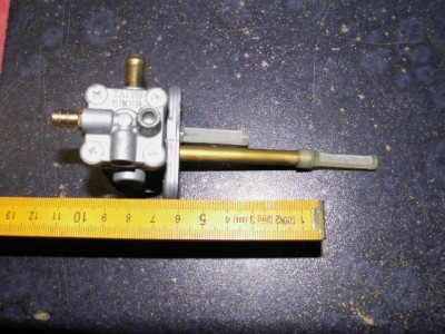

Re: Anfängerproblem? - ometa - 17.06.2012
Overdose schrieb:Das Sieb für "on" ragt ca. 4-5 cm in den Tank - das sind schon ein paar Liter.
Um genau zu sein, es sind exakt 6 cm. Zumindest an folgendem Exemplar:
