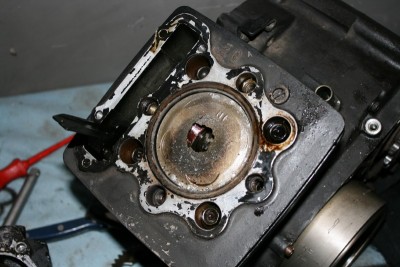

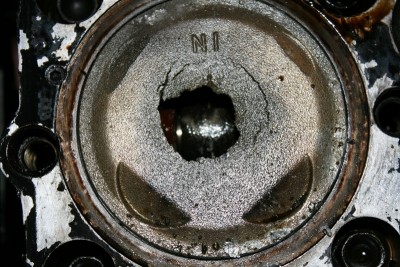

Habe heute den Motor mal auseinander geschraubt und siehe da, der Zylinder hat ein Loch in der Mitte!!! Jason :violence-telefrag:
[attachment=0][attachment=1][attachment=2]
Also was sagt ihr dazu? Der Verkäufer meinte das er sich sicher ist das Ventilspiel sei richtig eingestellt gewesen, dass sagte er auch schon beim Verkauf: "Das Ventilspiel hab ich mit nem Kollegen selbst eingestellt, damit ist alles in ordnung!"
Die Aussparungen für die Ventile sind sicherlich im Originalzustand schon so im Kolben drin.
Bei der GPZ500S ist das zumindest so gemacht. Kann man sich auch auf der
Explosivzeichnung ansehen. Somit waren die Ventile sicherlich richtig eingestellt, es sei den
sie sind verbrannt, aber das sieht auf dem Bild glaub ich nicht danach aus.
Durchgebrannter Kolben kommt wohl von einem zu mageren Gemisch. Sprich Vergaser falsch
eingestellt, oder verdreckt.
Ich muss aber auch dazu sagen, dass ich mich mit diesem Thema noch nicht weiter
befasst habe und somit nicht alles richtig sein muss, was ich geschrieben habe.
Das Loch kam von unten durch das Pleul!
Sprich Kolbenfresser - Koben steckt, Pleul durchlägt den Kolben von unten.
Durch die Ventile ist der Schaden nicht entstanden...
Echt shice - sieht aber danach aus!
Edit: Mach mal den Kopf runter und sieh Dir das genauer an.
Durchgebrannt? Ist das wirklich möglich???
Also was für die Mülltonne, oder eher was wo man noch Geld für die Reparatur bzw. für nen neuen Kolben etc. ausgeben kann?
Ist das Teil Luftgekühlt - oder?
Versuch mal die Kurbelwelle zu drehen? geht das?
Nachtrag: Aber vorsichtig - irgendwo sind die fehlenden Teile im Motor...
Wieviel Km hat die Karre auf der Uhr bzw. können die angezeigten Km stimmen?
