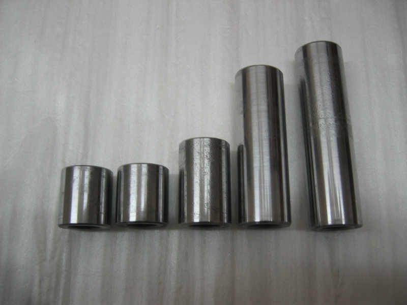

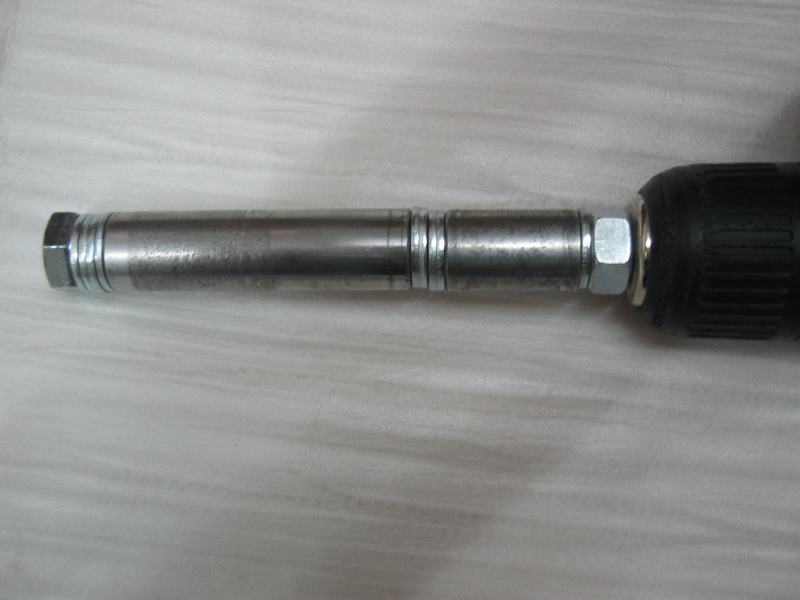

1. Ich habe die Hülsen der Unitrack-Anlenkung poliert. Dazu habe ich eine 12er Schraube und ein paar Unterlagscheiben zur Hilfe genommen, um die Teile in eine Bohrmaschine einzuspannen. Dann mit moderater Geschwindigkeit, um nicht zu viel Material weg zu schleifen, erst mit 1200er Papier nass geschliffen und dann mit Stahlwolle poliert.
Hier die Bohrmaschienen-Technik:
[Bild: http://www.digital-brain-art.de/Bilder/G...schine.JPG]

[Bild: http://www.digital-brain-art.de/Bilder/G...oliert.JPG]
Also vom Reibetest her sollten Teflon beschichtete Lager damit keine Probleme haben. Leider haben die Lager ein paar Tage Lieferzeit, aber ich habe ja noch genug andere Baustellen  .
