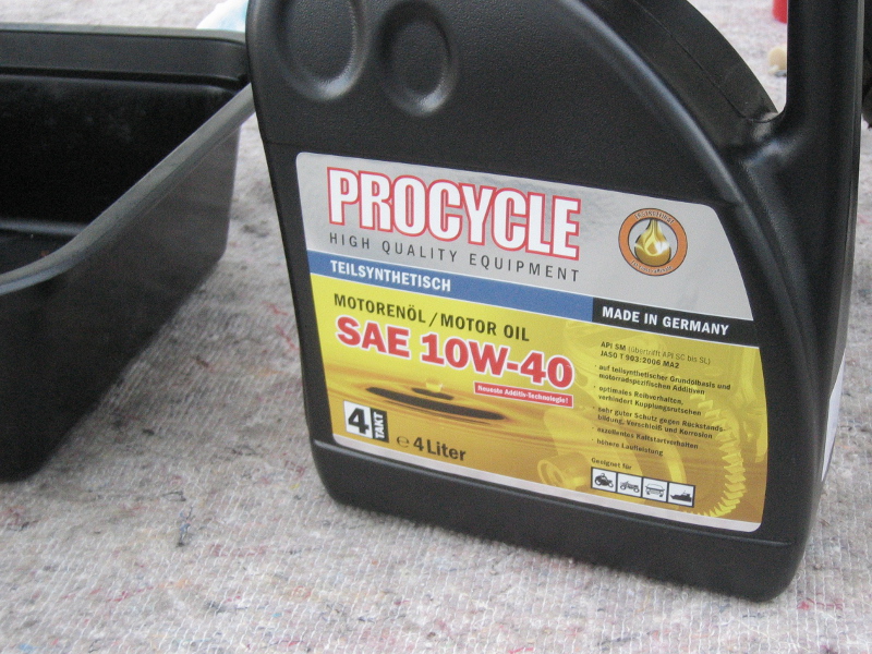

Liqui Moly Super Formula klingt aber mehr nach PKW-Öl, oder?
Steht da diese JASO-Freigabe drauf, die jemand (ich glaub panzerstricker) ein paar Seiten zuvor hier im Thread erwähnt hat?
Ein Motorradöl muss nämlich im Gegensatz zum Autoöl auch noch Kupplung und Getriebe mitschmieren und höhere Drehzahlen aushalten.
Würde eher wie Morpheus vorgeschlagen hat das Procycle 10W-40 vom Louis nehmen, da ist der 4l-Kanister momentan reduziert auf 17,99€ ( http://www.louis.de/_1099a24b51c69f9af06...r=10038450).
Oder irgendein anderes, Hauptsache mit der Freigabe JASO MA (das MA/MA1/MA2 steht laut Wikipedia für Eignung bei Ölbadkupplungen, es gibt noch MB für Trockenkupplung/separat geschmiertes Getriebe).

Hallo Sabse,
hmmm, da hast Du recht, das ist natürlich ein Auto-Öl, da habe ich nicht dran gedacht (da sieht man mal, was über 10 Jahre Bike-Abstinenz aus einem machen <g>).
Ok, ich werde bei der Tante das 10W40 von Procycle besorgen. Die 50 ml, die ich bereits über die Ventile gekippt habe, sollten nichts ausmachen. Den Preis habe ich auf der Webseite gerade verifiziert und der ist ja echt ok.

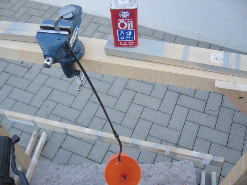

12. Gaszüge ölen und anbauen und 13. Chokezug ölen und anbauen
[Bild: http://www.digital-brain-art.de/Bilder/G..._oelen.JPG]
Das ist meine Bowdenzug-Einöl-Vorrichtung. Keine Angst, ich habe das nur gaaanz leicht angezogen, da ist nichts gequetscht. Dann habe ich Nähmaschinenöl reinlaufen lassen und damit den Zug richtig durchgespült, bis kein Dreck mehr rausgekommen ist. Jetzt sind die wieder richtig schön leichtgängig ... fallen fast von selbst durch, wenn man sie hinhängt. Aussen wurden sie natürlich auch gereinigt.

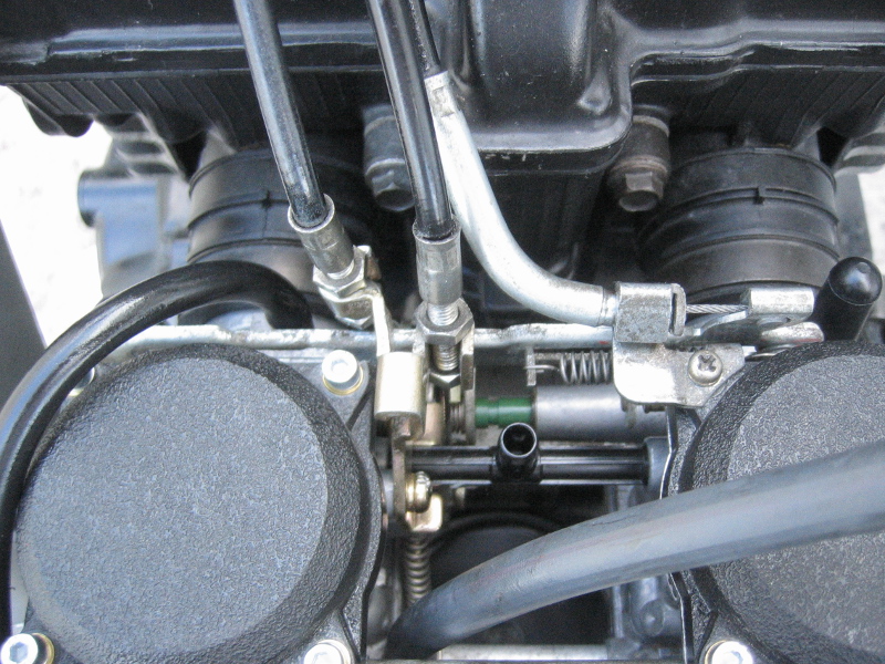

Dann wurden sie eingebaut. Zuerst unten am Vergaser einhängen, dann in die Griffe.
[Bild: http://www.digital-brain-art.de/Bilder/G...gebaut.JPG]

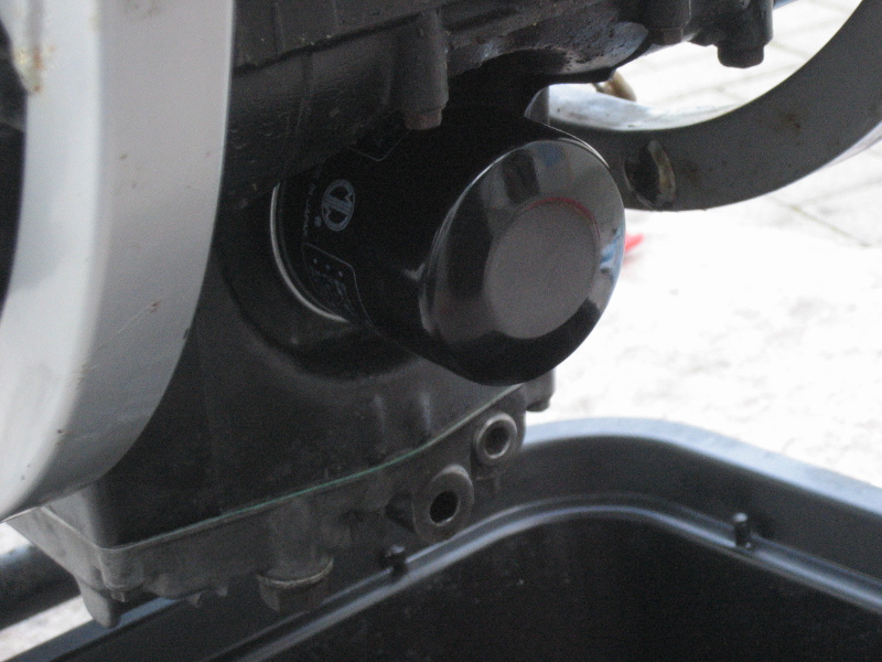

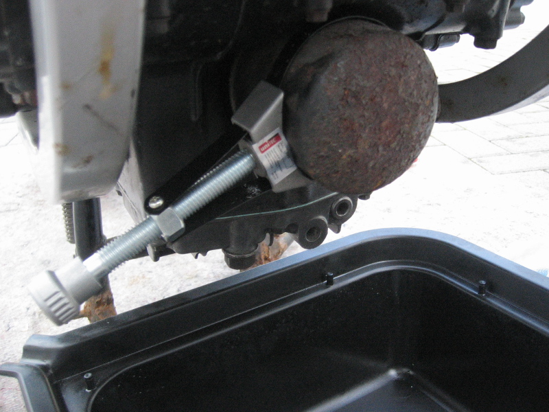

14. Ölfilter wechseln
[Bild: http://www.digital-brain-art.de/Bilder/G...er_alt.JPG]
[Bild: http://www.digital-brain-art.de/Bilder/G...er_neu.JPG]
Sonst gibts da nichts zu schreiben, ausser vielleicht, dass ich die Dichtung des neuen Ölfilters noch etwas mit Altöl eingerieben habe ... aber das ist ja gängige Praxis.
15. 3,4l 10W40 PROCYLCLE teilsynthetisch eingefüllt
[Bild: http://www.digital-brain-art.de/Bilder/GPZ/Motoroel.JPG]
Jetzt seit ihr sicher stolz auf mich

Da fällt mir noch etwas ein: Schaut mal bitte auf dem Foto mit den eingehängten Bowdenzügen. Da ist zwischen den beiden Vergasern so ein schwarzes Rohr, welches auch einen Anschluß hat. Was schließt man den da an?

Das ist - nein ! nicht der Überlauf - sondern die Entlüftung.
Da kommt ein Schlauch dran, welcher einfach nach hinten unten weggeführt wird (Richtung Schwinge/Hinterrad).
Der Rex hat diesen Schlauch sehr lieb und wird dir ganz genau erklären, was dieser macht

ometa schrieb:Das ist - nein ! nicht der Überlauf - sondern die Entlüftung.
Der Rex hat diesen Schlauch sehr lieb und wird dir ganz genau erklären, was dieser macht  Harrr, mein Lieblingsschlauch, in der Tat!
Und weil ich ihn so lieb hab, den milchig-gelben Gummifreund, tuts mir in der Seele weh, wenn da so ein Kommunist was von " nach hinten unten weggeführt" schreibt!
Der Schlauch geht nach hinten oben!!! weg, über den Luftfilterkasten drüber und dann erst nach unten, irgendwohin, wo Platz ist.
Ist ja auch schön an der Ausrichtung des Stutzens auf dem Foto zu erkennen, wo der Schlauch lang soll.
Wie Ometa aber richtig schrieb (und damit mag ich ihn auch schon wieder  ), ist das die Be-Entlüftung der Schwimmerkammern und kein Überlauf, auch wenn da mitunter bei schadhaftem Nadelventil Sprit rauskommt. Sieht man auch schon an der Position des Röhrchens, in der Höhe macht ein geplanter Überlauf ja nicht wirklich Sinn.
Dem Markus weiterhin viel Erfolg, ich will spätestens heut Abend hier was von einem erfolgreichen Erststart lesen, so!
