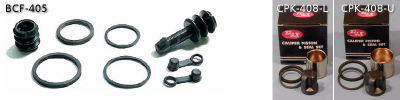

  • Vorn 1-Scheiben Ausführung, Bremssattel mit 2 Kolben unterschiedlicher Größe, (A-Modell Bremssattel Links, D-Modell Bremssattel Rechts):[attachment=6]Im Handel erhältliche Reparatur-Sets:
    • BCF-405 Dichtungssatz für 2 Kolben
    • BCF-407 Dichtungssatz für 4 Kolben (alternativ)
    • CPK-408-L (27mm) Kolben/Dichtung/Staubmanschette
    • CPK-408-U (34mm) Kolben/Dichtung/Staubmanschette[attachment=2][/list:u]

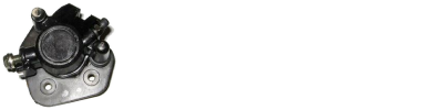

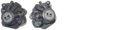

    • Vorn 2-Scheiben Ausführung, Bremssattel mit 1 Kolben[attachment=5]Im Handel erhältliche Reparatur-Sets:
      • ACK-453 Dichtungssatz
      • CPK-420 (34mm) Kolben/Dichtung/Staubmanschette[attachment=0][/list:u]

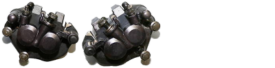

      • Vorn 2-Scheiben Ausführung, Bremssattel mit 2 Kolben gleicher Größe[attachment=4]Im Handel erhältliche Reparatur-Sets:
        • BCR-405 Dichtungssatz für 2 Kolben
        • CPK-413 (24mm) Kolben/Dichtung/Staubmanschette[attachment=1][/list:u]
