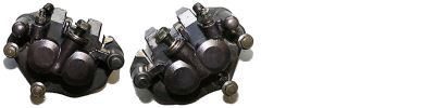

  • Vorn 1-Scheiben Ausführung, Bremssattel schwimmend mit 2 Kolben unterschiedlicher Größe:
    (A-Modell Bremssattel Links, D-Modell Bremssattel Rechts)

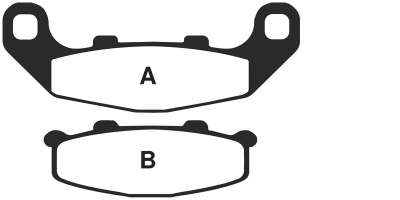

    [attachment=8]Bremsbelag:
    • A) Breite=141.0mm x Höhe=41.5mm x Stärke=9.7mm
    • B) Breite=95.0mm x Höhe=34.5mm x Stärke=9.7mm

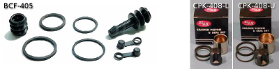

      [attachment=9][/list:u]Im Handel erhältliche Reparatur-Sets:
      • BCF-405 Dichtungssatz für 2 Kolben
      • BCF-407 Dichtungssatz für 4 Kolben (alternativ)
      • CPK-408-L (27mm) Kolben/Dichtung/Staubmanschette
      • CPK-408-U (34mm) Kolben/Dichtung/Staubmanschette[attachment=7][/list:u]

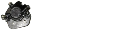

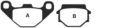

      • Vorn 2-Scheiben Ausführung, Bremssattel schwimmend mit 1 Kolben[attachment=6]Bremsbelag:
        • A) Breite=85.0mm x Höhe=43.0mm x Stärke=8.0mm
        • B) Breite=55.5mm x Höhe=37.0mm x Stärke=10.0mm[attachment=0][/list:u]Im Handel erhältliche Reparatur-Sets:

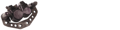

          • Vorn 2-Scheiben Ausführung, Bremssattel schwimmend mit 2 Kolben gleicher Größe[attachment=4]Bremsbelag:

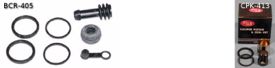

            • B) Breite=76.4mm x Höhe=27.0mm x Stärke=10.7mm[attachment=3][/list:u]Im Handel erhältliche Reparatur-Sets:
              • BCR-405 Dichtungssatz für 2 Kolben
              • CPK-413 (24mm) Kolben/Dichtung/Staubmanschette[attachment=2][/list:u]
              • Hinten ab Bj 1994 mit Scheibe, Bremssattel schwimmend mit 1 Kolben[attachment=1]Bremsbelag:
                • A) Breite=85.0mm x Höhe=43.0mm x Stärke=7.0mm
                • B) Breite=55.5mm x Höhe=37.0mm x Stärke=9.0mm[attachment=0][/list:u]Im Handel erhältliche Reparatur-Sets:
