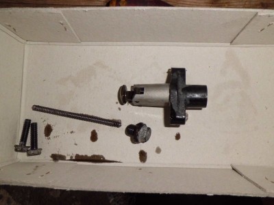

steuerkettenspanner von der D drin??
Rubino schrieb:Nein, das ist der Spanner einer ZZR/ZRX/ZXR.
Eine Ähnlichkeit ist vorhanden, aber der flache Kopf des Spanners kann der Spannschiene gefährlich werden.
Diese ist für Kugelköpfe vorgesehen, nicht für eine scharfe Kante die auf Dauer einen Bruch herbei führen kann.
(könnte hätte sollte ... )
Whistle
Hmh, anbei mal ein Bild vom Original-Spanner aus Drasaks "D".
Also nen "Kugelkopf" seh ich da aber nicht. Think
