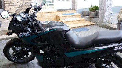

Bitteschön:
Ich habe sie wirklich MAXIMAL abpolstern lassen, also auf der eigentlichen Sitzfläche quasi alles an Schaumstoff weg und dünnes (aber seeehr bequemes) Gelpad rein. Schmälern hat seine Grenzen, dass muss ja auch noch irgendwie so passen, dass man nicht auf der Verkleidung sitzt. Wink
Wie gesagt, ich bin noch mal 10 cm kleiner als du, Schrittlänge 73cm --und es geht!

Hallo Heu-Schreck,
Vielen Dank für die Bilder, werd die meinem Polsterer als Richtwert mal zeigen.
Schritthöhe bei mir gerade gemessen, 76 cm (ohne Schuhe), also auch nicht wirklich viel mehr als bei dir.

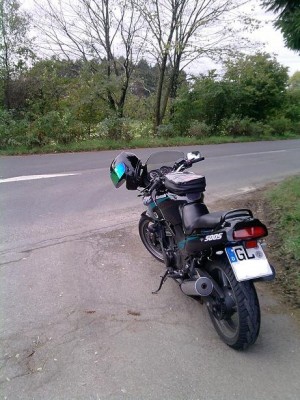

Zum SB Lenker: Den hatte ich aus anderen Gründen drauf. Klar hing das auch mit meiner "Größe" Laughing zusammen, aber das war eine Frage der Haltung und nicht der Beinlänge. Siehe hier.
(Auf dem zweiten Foto sieht man den ersten SB Lenker (schwarz), der war aber arg breit, auf dem oberen Foto meinen aktuellen(silber), der zwar grenzwertig schmal, aber sehr sehr bequem ist. Big Grin
