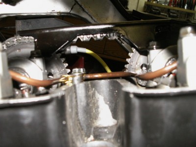

Dieses Bild:
[Bild: http://www.klappersaki.de/gpz-wartung/ve...raeder.jpg]
zeigt die Zahnräder der Steuerkette. Leider ist die Kette nicht mit eingezeichnet, sonst würde man das wohl auf den ertsen Blick erkennen, und dieses Bild nicht für ein Schema zur Stellung des Polrads mit seinen Markierungen halten. Doh
Von der linken Seite betrachtet.
Wenn man über der Ölleitung schaut, erkennt man am linken Zahnrad die Beschriftung "IN", am rechten Zahnrad "EX". Am linken Zahnrad kann man auch die "Körnung" (das Pünktchen oben) erkennen.
Tja, alle die das wussten, verstehen vielleicht jetzt, warum ein Erstanwender es nicht versteht, was in der Anleitung steht, wenn ein Bild der Steuerkettenzahnräder gezeigt, aber über Polradmarkierungen geredet wird...
