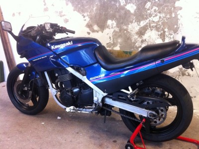

die Evolution schreitet voran...
seit heute sind die neuen Felgen (samt neuen Reifen, Lagern, Dichtringen und Sinter-Bremsbelägen) drin, hier das Ergebnis...
also uns gefällt es sehr gut...
die Sitzbankabdeckung ist auch schon blau, wenn der Lack ganz trocken ist, wird sie wieder zusammengeschraubt, gewachst und kommt drauf (nächstes Wochenende)...

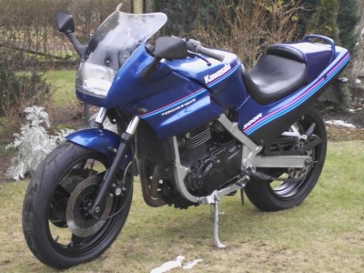

Hi Auctor,
geschätzt (ausm Kopf) insgesamt ca. 200€... (Felgen ~60, Pulvern ~60, Lager ~50, Scheibe hinten mit Schrauben ~20, Lack ~10)... dazu natürlich Reifen plus Montage mit wuchten...
+Arbeitszeit = mit Freude verbrachte Freizeit Grüße
ps: die hintere Felge ist von ner zzr600, die vordere von ner gpz500d => 160/60-17 und 120/70-17
dieses Winterprojekt ist beendet
jetzt muss nur noch ENDLICH das Wetter besser werden..
Beste Grüße an alle BastlerInnen

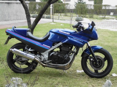

BoNr2 schrieb:... neue Reifen (ContiSportAttack 2) ...
...Gib mal Bitte (wenn das weiße Zeug von der Straße ist) ne Info zurück wie der sich so fährt
So lieber Robino,
nach bald Tausend ordentlich kurvigen Kilometern (v.a. Süddeutschland und Österreich) hier unser Feedback zum CSA2: er vermittelt (auch) gemäß meiner damit rumsausender Freundin bislang das beste Fahrgefühl (handlich ohne kippelig zu sein, neutrales Einlenken, kein Aufstellmoment auf der Bremse), Haftung (zumindest bei der Kälte hier, ca. 15 Grad) ist wirklich sehr gut, auch beim Schalten oder Gasaufreissen in ordentlich schräger Schräglage rutscht nix, und auch bei hin und wieder nassen Strassen waren wir recht zügig zugange. Bei extremen Regen sollte man sicher etwas vorsichtiger fahren als mit dem PiPo2CT oder dem BT016pro. Für mich ist jetzt auf jeden Fall klar, dass ich die CSA2 auch auf unseren anderen Moppeds testen werde.
Grüße ggw. aus Tirol
gerne mal wieder ein kleines Update. Unsere feine gpz läuft noch munter , wieder einiges gemacht (Blinker, Design, Rasten, Hebel,...)... neue Reifen BT090Pro liegen schon da, Anmeldung für nen Rennevent mit der Kleinen ist auch raus...
