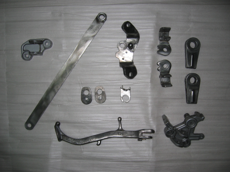

da ich kurz vor dem Lackieren der Schwinge stehe, habe ich mir überlegt, auch gleichzeitig ein paar Kleinteile mit zu lackieren. Dann kann ich die auch gleich mit der Schwinge mit Klarlack überziehen und so die Dose besser nutzen, da sich der Klarlack nach Aktivierung nur ein paar Tage verarbeiten lässt.
Jetzt heißt es dann aber erst einmal Fleißarbeit: Die Teile müssen gereinigt, abgeschliffen, grundiert und fein geschliffen werden. Erst dann kann ich sie zusammen mit der Schwinge lackieren.
Hier mal ein Foto der betroffenen Teile:
[Bild: http://www.digital-brain-art.de/Bilder/G...nteile.JPG]
Wer die Funktion aller Teile errät (beim ersten Versuch), gewinnt nicht einen, nicht zwei, nein gleich drei Liter einer echten Rarität, nämlich 1999er verbleites NORMAL-Benzin mit leichtem Rost-Zusatz (nur Selbstabholer). Das ist so nirgends mehr zu bekommen. Also haltet euch ran ... es lohnt sich  .

sooo, nun ist alles (so gut wie) blitzblank. Die ein oder andere Stelle muß ich mit der Dremel nochmal nachbearbeiten, weil ich da mit dem groben Schleifgerät nicht hingekommen bin, aber ansonsten sind die Teile fertig zum Grundieren.
[Bild: http://www.digital-brain-art.de/Bilder/G..._blank.JPG]
Was mir aufgefallen ist, ist die sehr unterschiedliche Lack-Qualität. Bei manchen Teilen war sehr dick Lack und eine hartnäckige Schicht Grundierung drauf, andere waren einfach in 1 oder max. 2 Schichten Lack ohne Grundierung lackiert! Das konnte man auch schön an der Rost-Intensität erkennen. Na ja ...

Markus H. schrieb:Wer die Funktion aller Teile errät (beim ersten Versuch), gewinnt nicht einen, nicht zwei, nein gleich drei Liter einer echten Rarität, nämlich 1999er verbleites NORMAL-Benzin mit leichtem Rost-Zusatz (nur Selbstabholer). Das ist so nirgends mehr zu bekommen. Also haltet euch ran ... es lohnt sich . 1. Reihe:
Fußrastenhalter vorne links, Strebe der Bremsmomentabstützung Trommelbremse, 2x Abschlußblech Blinkerbefestigung, Aufnahme Bremslichtschalter hinten, Aufnahme Seitenständer, 2x Aufnahme Soziusfußrasten, 2x Kettenspanner.
2.Reihe:
Seitenständer, Aufnahme Fußraste vorne rechts (= Halterung Fußbremshebel)
Noch Fragen? Nein? Weitermachen!

100 Punkte Rex! Im Grunde ja keine große Aufgabe ... wobei das Erkennen der Bleche für die Blinkerbefestigung war schon ein Level höher.
