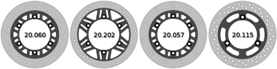

ometa schrieb:Bei der schrägen Lochung braucht es unterschiedliche für Rechts und Links. Bei der geraden nicht. Das stimmt so nicht. Bei unseren Maschinen macht das keinen Unterschied. Habe extra mit mehreren Kawa-Händlern gesprochen: "Die Lochung spielt nur bei ABS eine geringe Rolle. ", wurde mir das gesagt. Also habe ich jetzt auf einer Seite die Lochung im Uhrzeigersinn und auf der anderen Seite gegen den Uhrzeigersinn.
Motorradfahren ist das Schönste was man angezogen machen kann. Alle meine Beiträge berufen sich auf §5 GG Absatz 1.
10.01.2011, 17:29
Daniel schrieb:Ich glaub da hast du deinen Händler falsch verstanden, weil der sicherlich den Sensorring vom ABS meinte.ometa schrieb:Bei der schrägen Lochung braucht es unterschiedliche für Rechts und Links. Bei der geraden nicht.Das stimmt so nicht. Bei unseren Maschinen macht das keinen Unterschied. Habe extra mit mehreren Kawa-Händlern gesprochen: "Die Lochung spielt nur bei ABS eine geringe Rolle. ", wurde mir das gesagt. Also habe ich jetzt auf einer Seite die Lochung im Uhrzeigersinn und auf der anderen Seite gegen den Uhrzeigersinn. Wenn die Lochung in der Bremsscheibe Schräg verläuft dann hast du für gewöhnlich ein Scheibendesign für links und eines für rechts, oder die Scheibe ist so aufgebaut, dass sie auf der linken als auch auf der rechten Seite verschraubt werden kann und somit keine Vertiefungen für die Schraubenköpfe vorhanden sind.
10.01.2011, 17:33
Genau so ist es. Die Schreiben kann man auf beiden Seite einbauen.
10.01.2011, 17:45
Ist bei den EBC doch auch nicht anders, allerdings nur für die A
10.01.2011, 18:01
Rubino schrieb:Ist bei den EBC doch auch nicht anders, allerdings nur für die ADie Scheibe auf deinem Bild ist meines Wissens aber falsch herum montiert. Ich kenne es so das die Löcher auf der rechten Seite gegen den Uhrzeigersinn nach außen verlaufen und auf der linken mit dem Uhrzeigersinn nach außen verlaufen. Wie das auch bei den Metalgear Scheiben zu sehen ist. Die 20.060 ist für Rechts und die 20.202 für Links.
10.01.2011, 18:47
antibike schrieb:An deinem Wissen du arbeiten musst, junger PadawanRubino schrieb:Ist bei den EBC doch auch nicht anders, allerdings nur für die ADie Scheibe auf deinem Bild ist meines Wissens aber falsch herum montiert. Die hat genauso ausfräsungen für die Schrauben wie fast alle anderen Scheiben, dazu die Beschriftung außen also sichtbar, und ist demnach vollkommen korrekt montiert. (Ich lass mir auch ungern was anderes unterstellen ) antibike schrieb:Wie das auch bei den Metalgear Scheiben zu sehen ist. Die 20.060 ist für Rechts und die 20.202 für Links.Das ist richtig das das so auf der Seite von MGear steht. ABER: Die 20.060 ist für die D, die 20.202 für die A Was nun ? Wenn man mal genau schaut geistert da einiges an falschen Angaben bei MGear rum. Vorsicht auch: es gibt ne EX500S und eine GPZ500S ...
10.01.2011, 19:07
Rubino schrieb:Das heißt für mich allerdings eher, dass deine Scheibe eigentlich für ein Einscheiben D-Modell gedacht ist.antibike schrieb:Wie das auch bei den Metalgear Scheiben zu sehen ist. Die 20.060 ist für Rechts und die 20.202 für Links.Das ist richtig das das so auf der Seite von MGear steht. Das die 20.060 für D und die 20.202 für A ist weiß ich doch. Mal sehen ob ich noch ein paar Informationen über Bremsscheibendesign finde. Hier hab ich noch was gefunden: Potschnflicker schrieb:Zu den Anordnungen der Löcher:Ist eine Laufrichtung auf deiner Scheibe vermerkt?
10.01.2011, 20:58
EBC machts sich halt einfach, Durchmesser passt, Lochkreis auch, können die Kosten sparen.
Die Scheiben sind identisch mit denen vom "normalen" D-Modell. (Die Ami-D hat ne 270er Scheibe, die aktuellen wieder 280) In meinem Fall hab ich halt die rechte erwischt. Aber wenn man eh nur von maximal 190 runterbremsen muss is die Richtung der Löcher mal wirklich wurscht. "Damals" hatten die Scheiben sowas gar nicht.
