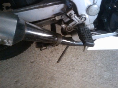

ich habe leider ein kleines Problem: Netterweise hat vergangene Woche jemand in der Tiefgarage meine schöne Gpz umgefahren, worauf sie auf die rechte Seite gefallen ist, und sich aus dem Staub gemacht. Jetzt hängt, neben diversen anderen Schäden, rechts unten in Höhe des Bremspedals eine lose Leitung, welche, wenn das Moped auf dem Hauptständer steht, ca 5cm unten rausschaut. Ich hab sie nach oben verfolgt, da ist sie ungefähr neben dem Drehzahlmesser unter der Verkleidung an der Oberkante des dortigen Kühlmittelbehälters befestigt (sofern er das ist Smile ). Ich habe aber unten keinen Anschluss für den Schlauch gefunden, auch im Reperaturhandbuch finde ich nichts dazu. Kann mir wer sagen, wohin das lose Ende normalerweise gehört? Danke im Voraus!

Vielen Dank für die schnellen Antworten, das beruhigt mich schonmal etwas. Smile Allerdings hing der Schlauch da vorher definitiv nicht so runter, jetzt schaut er gute 7cm unter dem Rahmen nahe dem Hauptständer raus. Ist die Leitung normalerweise irgendwie festgemacht?
Die wird da unter dem Tank-Gummi durchgeführt, dann über das Schwingenlager zum Federbein raus (bei ner A).
Ja, so weit hab ich sie auch verfolgen können, nur hängt sie halt unten lose raus. Hab jetzt mal ein Foto davon gemacht, hoffentlich kann man es darauf gut genug erkennen. Die Leitung hängt zwischen Fuߟraste und Hauptständer unterhalb des Auspuffs.[attachment=0]
Fummel die mal mehr zur Mitte hin - durch das Loch in der Schwinge, wo das Federbein ist. Dann sieht man das auch nicht so, wenn sie unten noch 3-4 cm raushängt. Bei mir sind es so 2 cm.
