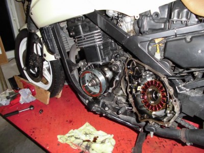

Sooo heute haben wir mal wieder Abby einen Besuch abgestattet und ich habe ganz vergessen wie schön es eigentlich sein kann frierend und mit dreckverschmierten Fingern in das warme Wohzimmer zurück zu kommen.
Wir haben die knapp 60.000 km alte Kupplung gegen eine 15.000 km alt getauscht, die gabs nämlich in einem kaputtem ER5 Motor dazu Smile Das ging alles relativ schnell und problemlos.
Der Versuch mal kurz das A-Polrad gegen ein modifiziertes D-Polrad zu tauschen stieߟ allerdings auf mehr Gegenwehr.
Die erste Schraube mit Linksgewinde haben wir mit dem Schlagschrauber gelöst, das ging gut.
Allerdings hatten wir Probleme das Polrad mit der M18 Schraube zu lösen. Haben die Schraube eingedreht und vorsichtig mit dem Vorschlaghammer (also Speedy hat das gemacht) drauf gehauen, aber es hat sich nichts getan. Es hätte wohl knacken sollen?
Ein Telefonat mit Morpheus hat uns aber auf neue Ideen gebracht, müssen morgen mal schauen, ob das so klappt, wie wir es uns vorgestellt haben. Aber ich bin sehr optimistisch.
Anbei ein paar Bilder. Das alte Polrad sieht sogar noch recht gut aus Smile
Hey Velocity,
also, vorausgesetzt euer Schlagschrauber ist entweder druckluftbetrieben oder elektrisch:
Wenn ihr schon einen Schlagschrauber zur Hand habt, könnt ihr die M18 Schraube doch einfach mit dem weiter eindrehen.
Erst wenn die Schraube innen am Kurbelwellenstumpf ansteht, drückt sie das Polrad ab und das ist dann auch der Moment des knackenden Geräusches, wenn sich das Polrad vom Konus löst.
So hab ich das gemacht, war ein Kinderspiel, obwohl ich "nur" einen 12V-Schlagschrauber hab.
Je nach Schlagschrauber nicht gerade die höchste Geschwindigkeit wählen und mit etwas Gefühl rangehen, dann klappt das schon.
Viel Erfolg beim Ausbau morgen,
Grüssle Sabse Wink
Edit: Falls eure Schraube nicht lang genug sein sollte, ich hab die damals im 10er Set bekommen, davon geb ich gern eine ab, bei Bedarf einfach melden. Dass das ein Feingewinde mit 1,5er Steigung ist, wisst ihr ja wahrscheinlich schon.

flitzdüse89 schrieb:also, vorausgesetzt euer Schlagschrauber ist entweder druckluftbetrieben oder elektrisch:
Jippie, haben eine 36er Nuss geholt und dann war das ganze mit dem Schlagschrauber überhaupt kein Problem mehr. Eine Sache von einer Minute. Jedenfalls gefühlt.
Beim Ausbau vom A-Polrad sind uns aber noch ein paar Hülsen entgegengefallen, warum auch immer.
Einbau war dann selbsterklärend, alles abgedichtet, sollte soweit alles klappen.
Wieder ein paar neue Teile für das Mäuschen. Auf das sie noch lange rennt Smile
Velocity schrieb:Beim Ausbau vom A-Polrad sind uns aber noch ein paar Hülsen entgegengefallen, warum auch immer.
sind das nicht die Rollen vom Anlasserfreilauf??? Think
zumindest sieht der Reparatursatz so aus...
[Bild: http://www.teilehaber.de/images/artikel/l/2489463-1.jpg]
[Bild: http://www.bike-teile.de/pic/kawasaki/g/...mg9413.jpg]
Womit hast du abgedichtet?
Warum hast dir keine neue Dichtung gekauft?
Dichtung in der Bucht als Beispiel
gpz-norden schrieb:sind das nicht die Rollen vom Anlasserfreilauf??? Think
Das ist durchaus möglich...Sogar sehr wahrscheinlich.

Morpheus schrieb:Womit hast du abgedichtet?
Mit Dirko Dichtmasse. Wollte eh noch den Ventildeckel damit machen und hoffe einfach,
dass das jetzt komplett dicht ist, falls es klappt, war es günstiger. Falls nicht muss ich halt doch noch neue Dichtungen holen.
Speedy meinte entweder oder als wir dann geschraubt haben sagte er aufeinmal, dass er hoffe es sei dicht. Er hätte letztes Mal
zusätzlich zu den Dichtungen noch die Masse drauf gemacht.
Mh bisschen spät für die Info, danke fürs Gespräch Wink
Also Daumendrücken.
Dann kannst du uns ja bald berichten ob das taugt.
Wobei ich pers. ja sage, im Verhältnis zum Polrad-Preis ist die Dichtung ja ein Witz Wink
Und die Dichtung dichtet auch ohne Pampe Laughing
@norden: ja, waren die rollen. Hab sie beim alten Polrad wieder reingefummelt und in Verwahrung genommen.
es drängt sich mir die allgemeine frage auf, wie sinnvoll es ist, das hier gezeigt a-polrad nochmal
in einen motor zu hängen?? die magnete sind noch gut i.o. bei zweien fehlt allerdings schon der kleber.
ich habe nämlich für meine einen motor mit defektem polrad...
bei der geschichte mit der dichtmasse war das wohl ein kommunikationsfehler...

Ich persönlich würde ein Polrad bis zum Defekt fahren. Würd halt immer wieder reinschauen.
Hätte an Velos Stelle das A-Rad auch gefahren bis zum bitteren Ende und dann umbauen aber gut Wink
Jetzt hat sie Ruhe, aber wenn sies dir überlässt...bau ein und wart ab...meine Polräder sind alle iO trotz 40 und 55tkm
