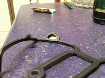

Gestern mal noch schnell den Ventildeckel samt Dichtung vom Motor abgenommen, und was sehe ich da Surprised
Es war doch rundherum Dichtmasse... Nun war ich mir eigentlich so sicher, bei der letzten (und von meiner Seite aus bisher einzigsten) Ventilspielkontrolle nur die Halbmonde eingeschmiert zu haben, weil ich schon soviel Vergnügen beim Entfernen der alten Dichtmasse des Vorbseitzers (oder dessen Werkstatt) hatte...
Aber egal, war nur ne dünne Schicht Hylomar, die sich relativ gut wegputzen liess, aber ich saß auch ne Weile dran.
Nachdem ich die Dichtfläche soweit sauber hatte, wusste ich auch wieder, warum ich die letztes Mal wohl doch rund herum mit Dichtmasse dünn eingeschmiert habe: Die Dichtfläche ist an manchen Stellen ganz schön vermackt, hat mitunter recht tiefe Stellen drin (nicht von mir, ich war nur mit Lappen und Bremsenreiniger dran).
Meint ihr, dann doch lieber wieder Dichtmasse verwenden, oder gleicht die Gummidichtung auch tiefere Stellen aus?
Was ich beim letzten Mal wohl übersehen hatte, da waren auch noch sämtliche Nockenwellenlagerdeckel seitlich beschmiert mit so brauner (Silikon?)Masse, die stammt definitiv nicht von mir, hab ich aber eben wohl letztes Mal übersehen Oops
Naja, jetzt ist sie weg...
Wenn man aber nun im Zylinderkopf, direkt hinter der Halbmondaussparung, nach zwischen unten guckt (ist nur ein dünner Spalt zwischen Gehäusewand und Nockenwelle), da sind auch noch ziemlich dicke Kleckse von dem braunen Zeug!
Mein Ersatz-Zylinderkopf hat das auch, an denselben Stellen, in derselben Farbe. Trotzdem gehe ich mal davon aus, dass das nicht von Werk ab so beabsichtigt war und da nicht hingehört, oder?
Werd ich also auch mal noch versuchen, rauszukriegen, aber das ist nicht einfach... Scheint auch so Silikon zu sein, da hat wohl mal jemand ordentlich zu viel genommen und das ist dann alles schön nach innen gequollen (teilweise so viel, dass innen am Gehäuse eine richtig dicke Nase davon ein paar cm runter lief).
