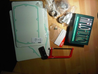

So und mal wieder zum Thema:
Hannes500 schrieb:So und mal wieder zum Thema:
wenn es ein Suchspiel wäre, würde ich sagen, die Säge gehört nicht dazu.
Du meinst, die Säge ist nicht neu, oder die Säge passt nicht zur GPZ?
Den hinteren Fender kann man damit kürzen Big Grin
hehe klar gehört die zur GPZ...
wollte mir damit en Aluprofil abschrägen um dann die Kettenflucht damit überprüfen zu können. Gestern hat mir en Kumpel (Maschinenbauer) gesagt dass die Profile nicht 100% gerade sind. Wär natürlich dumm, wenn ich mit 3+3€ Säge und Aluprofil die 40€ für den Laser sparen wollte und das nicht geht!
=> OT: Meinungen?
ich verstehe zwar nicht, warum du bei einer original-gpz die kettenflucht messen willst, aber:
kette runter - rad richtig montieren ohne kette - laserpoint gerade auf den zähnen des kettenrads montieren (panzertape/ kabelbinder) - flucht zum vorderen ritzel messen..

ok vielleicht hab ich mal wieder einen begriff falsch benutzt.
ich will das hinterrad ausrichten, sodass die kette 100% gerade läuft, die kette ist nämlich etwas zu locker. überstand der schraube geht wohl nich, sagte letztes mal der laser von sabse. Markierungen stimmen überein, aber da kann man schlecht messen...
ähh ... grob nach den makierungen auf der schwinge... 100%ig geht das sowieso nicht...
von Eugen Wendmann
ne, aber wenn dus mit diesem Laserding machst, was man aufs Kettenrad hält, is es so genau wie es nur geht. Wenn man das "grob" einstellt, leiden dann nich Kette und Ritzel/Rad?
Ich behaupte mal stark: Deine Kettenpflege hat eine höhere Auswirkung auf die
Lebensdauer deiner Kette, als die perfekte Ausrichtung von Kettenrad zu Ritzel.
Zumal sich dsa ganze durch die Ruckdämpfer im Betrieb eh verzieht.
