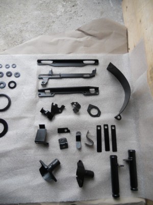

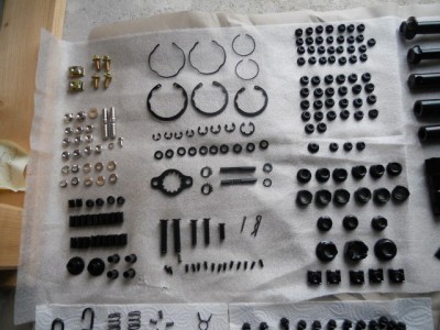

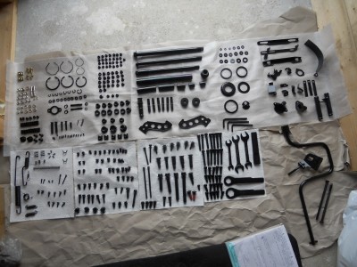

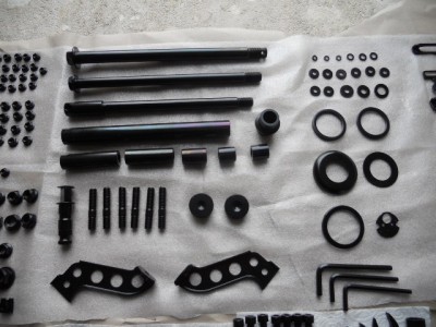

So, endlich kann ich euch mal wieder Bilder zeigen, und zwar von den Teilen, die schon eine Weile vom Verzinken zurück sind.
Die Geschichte hat mich ganz schön aufgehalten, allein die Vorarbeit hat etliche Stunden/Tage geschluckt. Viele Teile sind zum Glück Neuteile, an denen musste ich nicht viel vorbereiten, aber es waren auch nochmal einige Gebrauchtteile dabei, die geschliffen und gereinigt werden mussten.
Bevor ich die Teile dann abliefern konnte, musste ich mir ja auch erstmal eine ausführliche Liste machen, was ich da alles hinbringe, damit ich am Ende auch kontrollieren kann ob alles wieder da ist. Um Dinge wie Schrauben, U-Scheiben, Muttern etc. auseinanderhalten zu können, hab ich mir dann alle Maße und Besonderheiten notiert, um die später nicht zu verwechseln.
Wie froh war ich, als ich die Teile endlich beim Verzinker abgeben konnte!
Wartezeit war dann auch länger als geplant, aber eines Tages war es soweit und ich konnte die Sachen wieder abholen (Entfernung zum Verzinker: 90km ein Weg, der vom letzten Mal ist einiges näher, war aber schon über längere Zeit "ausgebucht")
So, Sabse denkt sich, die Teile brauch ich ja jetzt daheim nur wieder zu sortieren und in die Tütchen mit den Artikelnummern zurückpacken... jaja, manche Dinge wären zu einfach, wenns so einfach wäre Wink
Insgesamt bin ich zwar nach wie vor der Meinung, dass sich der Aufwand gelohnt hat, aber bei einigen Teilen bedurfte es auch an Nacharbeit.
Z.Bsp. Hülsen und Rohre (Dinge, die innen hohl sind) sind im Inneren teilweise blank geblieben (angeblich kommt das Zink-Zeugs nicht weiter rein als bis in den äuߟeren Rand), und solche blanken Stellen haben in der kurzen Zeit schon gleich Rost angesetzt...
Man holt also neue, frisch verzinkte Teile ab, und muss diese erstmal entrosten Sad
Weiterhin hat sich z.Bsp. bei einigen Muttern ein komischer Belag in den Gewindegängen abgesetzt, der war so gelb-grünlich.
Aber wofür hat man eine Gewindelehre? Genau, man kann damit die Gewindegänge "auskämmen" Big Grin
Blanke Stellen, die sich bei fast allen Teilen irgendwo ergeben (wahrscheinlich vom Aufhängen), hab ich direkt mit etwas transparentem Nähmaschinenöl (müsste harzfrei sein) eingeträufelt, dass sich da kein Rost anschleichen kann.
Als richtig schlecht erwiesen haben sich:
-Edelstahlteile (waren ein paar U-Scheiben, die aufgrund Optik hätten schwarz werden sollen): Obwohl ich extra gefragt hatte, ob das bei Edelstahl überhaupt geht, wurden die Scheiben mit verzinkt und haben jetzt eine richtig dolle Orangenhaut *bäh*
-Federn, die zwischen den Windungen keinen Freiraum haben (z.Bsp. Seitenständer- und Hauptständerfeder)... Da hatte ich gefragt, ob sie eine Möglichkeit hätten, die irgendwo aufzuspannen, damit der Zink auch zwischen die Windungen kommt.
Antwort: Das hätte ich schon selber vorbereiten müssen... Ja toll, und nochmal 90km nach Hause und wieder zurück wollte ich dann wegen der Federn auch nicht. Da meinten sie, es gäbe noch eine Möglichkeit, die Federn nach dem Verzinken noch zusätzlich zu versiegeln, das würde auch innen rein kommen.
Hörte sich gut an, also wurde es so gemacht. Aber Fehlanzeige: Die Versiegelung stellte sich als ein zähes kunststoffartiges Zeug raus, die genauso wenig ins Innere der Feder kam, aber dafür die WIndungen nun umso mehr zusammenkleben...
Lösung: Weil ich mich hiermit nicht auch noch aufhalten wollte, hab ich die paar Federn halt nochmal neu bestellt, die bleiben dann halt so, wie sie von Kawasaki geliefert werden.
Dabei waren auch noch 4 Teile, die sie zwar gestrahlt und/oder gebeizt hatten, aber dann wohl nicht weiterbehandeln konnte, weil diese Teile angeblich aus Zinkdruckguss sind. Naja, hätte man das vorher gewusst, hätte man sie halt so verwenden können. Jetzt sind sie gestrahlt und blank und warten noch auf eine Art von Beschichtung...
Die 4 Teile sind: 2 Gehäuse der Helm-/Gepäckschlösser, Einsteller und Stift der Trommelbremsstange.
Bei den Schlossgehäusen war ich mir sicher, dass die vorher auch dieselbe Farbe hatten, wie es für die schwarze Verzinkung üblich ist, schwarz mit so einem leichten Regenbogenschimmer. Dann müsste das mit dem Verzinken doch aber kein Problem gewesen sein, oder?
Naja, hier wird die Lösung sein, die Teile dem Eloxal-Fachmann vorzuführen. Wenn der es machen kann, soll er es machen, ansonsten greif ich, unfreiwilligerweise, halt zur Lackdose.
So, hab ich alles erzählt, was es dazu zu erzählen gibt?
Achja, insgesamt sind das auf dem Foto 441 Teile. Manches ist doppelt/mehrfach vorhanden, gerade Muttern/Schrauben die ich teilweise im 10er Päckchen bekam (waren laut vwmt.de bzw. Volker Wildung nicht einzeln bei Kawa zu bekommen)
Bis auf wenige Teile wurde alles schwarz verzinkt, bzw. galvanisch verzinkt und anschliessend schwarz chromatiert. Das soll unter den verschiedenen Verzinkungs-/Chromatierungsarten den besten Rostschutz bieten, und optisch gefällt mir das auch ganz gut.
Teile, die irgendwo an einer elektrisch leitenden Verbindung sitzen, hab ich vernickeln lassen. Da ist der Rostschutz zwar wohl nicht ganz so gut, aber die Leitfähigkeit scheinbar besser. Auch hält die Nickelschicht wohl mehr Temperatur aus als Zink, weswegen ich beim letzten Mal die Krümmerhalbmonde ja auch vernickeln lassen hab.
Ganz wenige Teile sind noch in gelb verzinkt dabei, da hatte ich beim letzten Mal einige Teile gelb verzinken lassen und das war noch Zubehör dafür, deshalb natürlich passend dazu auch in gelb. Gefällt mir farblich zwar eigentlich noch besser als schwarz, aber ich will von den ganzen neu gekauften Teilen möglichst lange was haben und bin jetzt mal gespannt, wie gut und wie lange das nun tatsächlich vor Rost schützt.

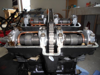

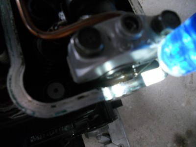

Anbei mal ein paar Fotos, wo die Dichtmasse überall verteilt war Confused
Da hat es irgendwer vor meiner Zeit mal viel zu gut gemeint, beschmiert waren u.a.:
-Nockenwellenlagerdeckel an den Auߟenseiten (die der Ventildeckeldichtung am nächsten liegen)
-Ölleitungen im Zylinderkopf an manchen Stellen
-sogar seitlich an einem der Nocken fand ich einen Klecks davon
-alle Enden der Nockenwellen waren verschmiert
-in allen 4 "Ecken" neben den halbmondförmigen Aussparungen saßen dicke Wülste davon
Fast alles ist nun weg, morgen nochmal ein wenig Feinarbeit, um auch die letzten, kleinsten Fusselchen davon aus den genannten Ecken rauszuholen.
Die eine Hand stets bewaffnet mit der Taschenlampe, weil man in dem engen Zwischenraum zwischen Motorgehäusewand und Nockenwellenaufnahme selbst bei hellstem Tageslicht sonst nichts sieht... die andere Hand wechselte ab zwischen Pinzette und diversen Häken aus dem Auszieher-Set von Louis.
Ein Bild ist auch noch dabei, wo ich das Millimeter um Millimeter rausgekratzte Zeug gesammelt hab... Ist sicher nicht mehr alles drauf, weil ich (wie solls auch anders sein) schon x-mal im Vorbeilaufen auf das Blatt draufgestanden bin und die Krümel verteilt hab, aber wenn man bedenkt, dass all diese Krümelchen im Motor unterwegs sein könnten *Bäh*
Das Ölsieb wird noch untersucht, wenn der Motor wieder eingebaut ist und ich von unten an die Ölwanne komme. Im Moment steht der Motor ja auf einem Rollwägelchen, da hab ich keine Chance die Ölwanne abzubauen.
Nun noch ein paar Fragen:
Auf einem der Fotos ist so eine rote Farbe auf der Nockenwelle und an den Schlepphebeln zu sehen. Kann das von Werk aus so sein bzw. ist das normal? Ist aber nur an den Stellen vom Foto. Die andere Nockenwelle hat das nicht.
Die Nocken sind teilweise relativ "matt" bzw. verfärbt, also glänzen nicht wirklich. Macht das was oder ist das für 52.000 ganz normal?
Auߟerdem hab ich an einem Nocken gesehen, dass er an einer seitlichen Kante eine Macke hat. Lieߟ sich mit Blitzlicht nicht mehr fotografieren, vielleicht kommts morgen bei Tageslicht besser raus. Mit Macke meine ich, da ist eine Vertiefung, wie wenn man mit einem spitzen Gegenstand eine Kerbe in was hineinschlagen würde. An den anderen Nocken hatte ich nichts dergleichen festgestellt, aber momentan sind noch Polrad und dazugehörige Schraube ausgebaut, wenn die wieder drin sind und ich den Motor von Hand wieder drehen kann, kann ich mir die übrigen Nocken auch rundum nochmal besser ansehen.
Letzte Frage für heut:
Gibt es in diesen engen Zwischenräumen, die ich auch fotografiert habe, zufälligerweise eine winzige Ölbohrung, oder ist da gar nichts?
Ich meine nur, weil trotz äuߟerster Sorgfalt es passiert sein kann, dass mal ein kleiner Krümel Dichtmasse wieder aus der Pinzette gefallen ist und auf dem "Boden" dieses Zwischenraums gelandet ist. Dort steht auch etwas Öl drin, aber wenn ich senkrecht nach unten leuchte, sehe ich keine Bohrung. Kann ja aber sein, dass seitlich von der Nockenwellenseite aus eine Bohrung da ist, das konnte ich mit der Lampe nicht erkennen.
Geht auch nur darum, ob das jetzt richtig schlimm wäre, wenn ein Krümel dort übersehen wird, damit nichts verstopft wird.
So, nun viel Spaß beim Bildergucken.

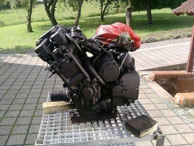

So, morgen bereite ich den Motor dann noch fürs Lackieren vor. Dazu noch ne Frage. Ich hab hier mal einen älteren Beitrag von Speedfreak rausgekramt, wegen der Ablüftzeiten des Lackes:
Speedfreak schrieb:Autolack aus Spraydose, Raumtemperatur bei min. 25C (eher mehr) vorausgesetzt:
1. Nebelschicht - 5min anziehen lassen.
2. Erste Vollschicht - 15min anziehen lassen.
3. Zweite Vollschicht - 6h -12h anziehen lassen.
4. Klarlack - je nach Temperatur zwischen 3 Tagen und 14 Tagen vollständige Aushärtung.
Wenn man sich Autlacke in Dosen nach Farbe anmischen lässt, kriegt man meist auch
die passenden Zeiten zum Lack, sehr alte Farbmischungen (als schon frisch gemischt,
aber in der Zusammensetzung alt) haben längere Zeiten.
Ich hab von Duplicolor den hitzebeständigen, schwarzen Lack in der Dose. Von Ablüftzeiten steht dort nichts, nur:
-2 dünne Schichten auftragen (keine Angabe, wieviel Zeit dazwischen vergehen soll)
-1 Stunde trocknen lassen
-danach für etwa 1 Stunde auf 160-200°C erhitzen, damit der Lack aushärten kann
Hm, wie stell ich das an? Der Motor ist ja noch ausgebaut, laufen lassen fällt also flach. In meiner Werkstatt herrscht normale Raumtemperatur.
Ansonsten hätt ich noch einen Heiߟluftfön, aber da ich ja mehrere Stellen lackieren will, müsst ich mit dem immer hin und her und dann kühlen die Stellen ja gleich wieder ab...
Wie würdet ihr das machen?
Was passiert, wenn ich das mit dem Erhitzen nicht mache und ihn einfach bei Raumtemperatur trocknen lasse?

Hast du den Dupli Color Ofenlack matt?
[Bild: http://www.tapetenede.de/img/dupli-color...61_220.jpg]
Habe bei meiner 750er meinen Motor damit komplett gejaucht. Einfach mit Bremsenreiniger fettfrei
gemacht, dann einmal gut deckend lackiert und fertig. Nach dem Einbauen des Motors selbigen
erst einmal kurz laufen lassen, damit der Motor noch nicht die volle Hitze entwickelt - abkühlen
lassen und dann komplett heiߟ laufen lassen, bis die Lüfter anspringen.
Wann du den letztendlich erhitzt spielt mMn. keine Rolle. Der Lack bekommt seine Härte allerdings
erst nach dem Erhitzen. Wenn du ihn Wochen später piano einbaust und dann, wie oben beschrieben,
anschmeiߟt, sollte das gehen.
Hat bei mir sehr gut funktioniert, Lack ist sogar ölfest - was mich etwas erstaunt hat.
