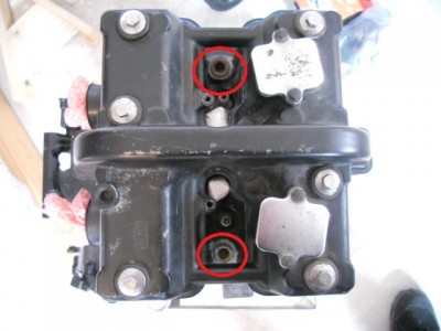

Machste mal nen Foto? Ich weiss grad nicht welche "Stopfen" du meinst. Die seitlichen?
Hey Gero,
hab ein etwas älteres Foto hier, nicht aktuell von heute, aber da hab ich sie rot eingekreist.
Sie haben meines Erachtens nur die Funktion, den Motor dort zu verschlieߟen, darum nenne ich sie "Verschluߟ-Stopfen".

Ah, okay.
Also die hab ich noch nie versucht zu lösen.
Ich hätte jetzt vermutet, dass sie auf Grund ihrer Dimension den Zylinderkopf mit dem Zylinderfuss verbindet.
Wenn du die neuen liegen hast, kannst du wahrscheinlich an Hand der Länge einschätzen, ob sie dafür da sind, oder einfach nur ein Gewinde verschliessen.
Wie du den runden Inbus jetzt da raushaust weiss ich auch nicht.

Sieht nach einem Verschluߟstopfen vom Kühlsystem aus, an der werksseitig aufgetragenen Dichtmasse ist schon zu erkennen, daß das Teil nicht zum regelmäߟigen Öffnen gedacht ist.
Man könnte eventuell eine Mutter aufschweiߟen und damit den Stopfen rausdrehen, ich würds aber lassen.
Sabse, nix gegen Deine Liebe zum Detail, aber die Schraube sieht doch keine Sau, wenn der Tank drauf ist!
Schleif den Rost weg, so gut es geht, mach schwarz drüber und vergiss das Ding.
Wenn Du weiter mit Gewalt dran rum murkst ist unter Umständen ein neuer Zylinderkopf fällig, wenn der Stopfen mitsammt Gewinde rasuskommt.
Viele Grüߟe, rex
Ja, wird wohl die beste Lösung sein, das Ding entrosten und mitlackieren und halt damit leben...
Hab die Länge nicht gemessen, aber geschätzt sind das ca.10mm, das ist auch tatsächlich nur ein Verschlusstopfen, der verbindet sonst keine Teile miteinander. Und mit Kühlsystem hat rex wohl auch recht, weil es unter dem bereits offenen Stopfen recht sauber und trocken, also nicht ölig, aussieht.
Mutter aufschweiߟen fällt eh flach, weil kein Schweiߟgerät. Aber an sowas hatte ich auch schon gedacht, dass unter Umständen dann das Alugewinde vom Motor auch mit rauskommen könnte (war mal bei der Ölwanne der Fall, da wars aber nicht meine Schuld) und darauf hab ich nun wirklich keine Lust...
Wenn das grüne Zeug aber eine Dichtung (und nicht wie vermutet Schraubensicherung ist), kann es dann sein, dass sich das mit der Zeit in Luft auflöst? Am offenen Stopfen ist davon absolut nichts zu erkennen, nur an den neuen.
