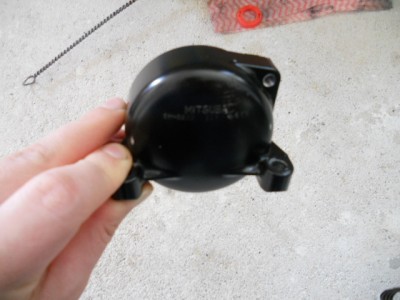

So, hier kommen ein paar Fotos zu den Fragen/Problemchen.
Auf dem obersten Foto habe ich mal die Stelle fotografiert, wo an meinem Anlasser die Typenbezeichnung steht.
Die lautet "MITSUBA SM-8239" und dann steht da noch "12V 0,6kW"
Die Bezeichnung steht auf der (in Fahrtrichtung gesehenen) rechten Abschlusskappe des Anlassers, man kann das also ablesen ohne ihn zerlegen zu müssen.
Vielleicht kann ja mal jemand mit einem B- oder D-Modell mal schauen, ob dort dieselbe Bezeichnung vorkommt oder eine andere.
Dann wäre es künftig evtl. auch einfacher, sich vor Kauf eines gebrauchten Anlassers beim Anbieter zu informieren, welche Bezeichnung der Anlasser hat, dann weiss man evtl. genauer ob der dann auch der Richtige ist.
Ans Mopped passen tun sie wahrscheinlich alle, nur, wenn jemand Ersatzteile fürs Innenleben bestellt so wie ich, sollte man halt auch wissen, für welchen Anlasser man diese bestellt. Insbesondere wenn man die Bürstenplatte für über 70€ kauft, wärs ja ärgerlich, wenn die dann nicht passt und man sie nicht mehr umtauschen kann.

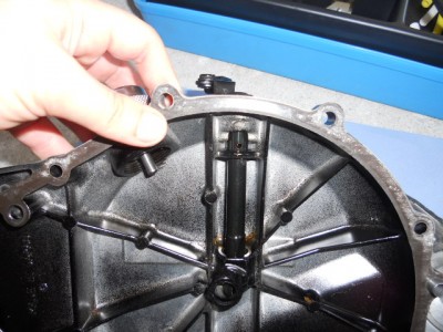

Die 3 nächsten Fotos zeigen die linke Abschlusskappe des Anlassers, in der das Lager eingepresst ist. Das Lager trägt die Bezeichnung 6003Z und ist von NSK.
Auf der Welle sitzt normal noch ein Sprengring, den hab ich vor dem Foto aber schon entfernt.
Auf der Auߟenseite sieht man also auf das Lager und die Welle, auf die später wieder das kleine Zahnrad der Anlasserkette draufkommt.
Auf der Innenseite sieht man nicht ans Lager ran, sondern nur auf diese runde Platte mit den 2 Zapfen dran. Diese Platte dreht sich mit, wenn man auߟen an der Welle dreht, vermutlich sind die beiden also fest miteinander verbunden.
Nach auߟen (Wellenseite) kann ich das Lager definitiv nicht entnehmen, weil es da in einem Anschlag sitzt.
An Werkzeug hab ich für Lager nur Innenauszieher oder das Gewindestangenprinzip. Für beides müsste man aber innen durch das Lager kommen, was ja nicht geht, weil es durch die Welle ausgefüllt ist.
Wenn ich jetzt das Lager rausklopfe, wird ja wahrscheinlich die Welle mit rauskommen und dann immer noch im Lager festsitzen. Aber wie trenn ich die zwei dann voneinander, ohne die Welle zu beschädigen?
So, und die letzten 2 Fotos zeigen die Bohrung in der Ausrückwelle und (bei ausgebauter Welle) den Platz, wo der Stift, wenn einer da wäre, "arretieren" sollte. Aber wo soll der auch anstehen?

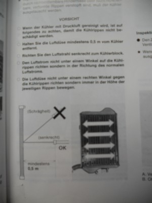

einfachnurfranz schrieb:Moin,
Sabse schrieb: "Wenn man dieses mit Druckluft reinigen will, gibt es doch eine vorgeschriebene Richtung, in die man pusten soll... wie war das doch gleich, in Fahrtrichtung oder gegen die Fahrtrichtung?"
Der Dreck kommt von vorne, also aus Fahrtrichtung hinein, deshalb treiben wir ihn entgegen der Fahrtrichtung wieder hinaus.
Sabse, was du da treibst ist der Wahnsinn. Wenn du irgentwann mal alles fertig hast muss ich das Möp unbedingt mal sehen.
Gruss Franz
Franz hat mir hier vor einiger Zeit erklärt, aus welcher Richtung man die Kühlrippen ausbläst.
Allerdings gibts im WHB dazu auch noch eine Zeichnung und eine Beschreibung dazu, aus der ich noch nicht ganz schlau geworden bin.
Hoffentlich könnt ihr den Text erkennen (siehe Bild im Anhang).
Abstand von 0,5m einhalten ist klar.
Dann soll ich die Luftdüse aber einerseits "senkrecht" zum Kühlerblock halten, aber andererseits "nicht unter einem rechten Winkel gegen die Kühlrippen".
Auch der Satz mit "Den Luftstrom nicht unter einem Winkel auf die Kühlrippen richten, sondern in der Richtung des normalen Luftstroms"... Der normale Luftstrom kommt doch aber von vorne, und ich soll doch aber entgegen pusten, oder?
Warum ist das überhaupt so wichtig, dass man diese Richtung einhält? Man kann doch durch die Rippen hindurch sehen, dann müsste der Dreck doch auf beide Seiten weg können?
Und wozu sind die Pfeile gut auf dem abgebildeten Kühler (der Kühler ist von der LTD abgebildet, also nicht wundern wegen der etwas anderen Form), die zeigen ja in beide Richtungen gleichzeitig ???
Ich glaube, die Anleitung hat jemand geschrieben, der noch komplizierter denkt als ich Laughing

Die Pfeile zeigen das du von links nach rechts nach links nach rechts.... pusten sollst.
Aber du stresst dich da meiner Meinung nach schon wieder zu sehr in die Vorgaben rein.
Mach das Ding einfach vorsichtig sauber und gut is.
Scheiss auf rechte Winkel und Gradangaben um einen Kühler zu säubern...
Was meinst was da los is bei 180 km/h auf der Autobahn, da hält sich der Fahrtwind auch nicht
an das links/recht/winkel-Schema..... Wink

ich würde den kühler von hinten, also entgegen des fahrtwindes ausblasen. Ganz einfach, weil der fahrtwind den dreck ja von vorne draudrückt. Ob du nun den winkel exakt einhälst, oder nicht, ist egal. Taste dich einfach vorsichtig ran, dann passt das schon!

Beim Anlasser von Kiwa steht "Mitsuba SM-13 12V drauf. Und in dem Austauschmotor von Rex steht das gleiche drauf.
Vermute ich jetzt einfach mal, dass die "D", zumindest das Baujahr 94 diese Bezeichnung hat.
das mit dem rechten Winkel hat nur den Sinn, das man die Kühlrippen mit 8 oder 10 bar Druckluft nicht verbiegt und von hinten nach vorn ausblasen, da der Dreck ja von vorn reingeflogen ist macht ebenfalls Sinn.
Beim Polrad würde ich sagen kommt es eher auf den 1/10 mm an als auf 1mm. Mit der Gradscheibe könnte man ausmessen um wieviel Grad sich der Zündzeitpunkt bei nicht genau bearbeitetem Polrad verändert.
