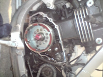

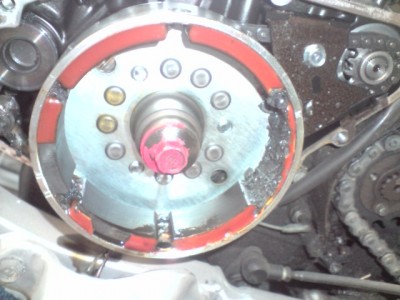

ich habe den deckel von der lichtmaschine abgemacht und gesehen, dass da einer der magneten aufgelöst ist.. habe mal fotos gemacht! muss ich das teil tauschen, oder ist das nach einer reinigung kein problem mehr? hatt jemand von euch vieleicht schon mal das problem gehabt?

Hehe sorry. Das konnte ich mir jetzt nicht verkneifen.
Ja das Problem hatten viele und ich auch.
Du solltest das Polrad Tauschen. Da sich die weiteren Magnete auch verabschieden und die Batterie nicht mehr geladen wird.
Halt nach einem D- Polrad aussschau, und bau dieses um.
Threads dazu gibts bei uns im Forum einfach bei der suche Poradumbau eingeben.
Du muߟt das Polrad mit der Flex bearbeiten und an das A-Polrad angleichen.
Dann läuftse wieder.
Viel Glück
