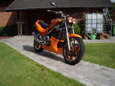

hier gibts Bildchen: Gallerie

Du meinst soo Big Grin.
Shocked oh gott das arme Bike wurde verhässlicht Sad
also ich finde den Umbau gelungen da passt alles =)
genau. ich finde die orange vom jense auch richtig schick. meine wird eher ein bisschen low budget.. Rolleyes
Stimmt, der bloede Spoiler wech und das Mopped wuerd noch geiler aussehn Mr. Green
naja... ich find die mit bugspoiler besser. aber meiner ist ja hin... Neutral
