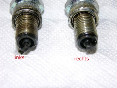

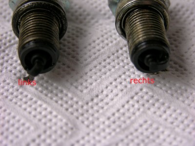

Jupp, die Zündkerzen waren beide nass.
Hab hier mal zwei Bilder von den Kerzen gemacht. Die sind ein wenig schwarz.[attachment=3][attachment=2]

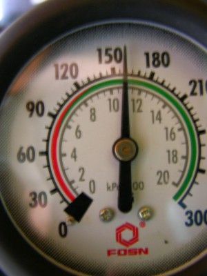

Dann hab ich einen Kompressionstest gemacht. Beim linken Zylinder hatte ich beim ersten Test vergessen den Gashahn zu öffnen, desswegen wird auf dem ersten Bild nur 10,5 bar angezeigt. Hab aber nachher nochmal ein gemacht mit geöffneten Gashahn und er hat 11 bar, wie der linke gedrückt.
Kompression ist also auch vorhanden.[attachment=1][attachment=0]

Zum Schluss noch die Zündkerzen mit ein wenig Schleifleinen gesäubert und wieder in den Motor geschraubt. Nun habe ich den Zündschlüssel umgedreht und ein wenig mitm Anlasser geörgelt. Dann endlich nach einer wunderschönen laut knallenden Fehlzündung war sie nach zwei Jahren zum Leben erwacht...
