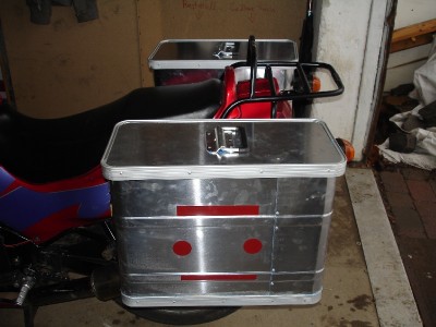

hallo! meine alukoffer an meiner gpz würde ich gerne lackieren. ich bin mir aber nicht sicher,
ob die farbe auch daran hält.
ist das machbar,oder besser nicht lackieren? danke für eure meinungen/tipps..... :ugeek:

uiii,so schnell bekommt man antworten. danke schon mal. es geht um diese koffer.
woran erkenne ich,ob sie eloxiert sind?

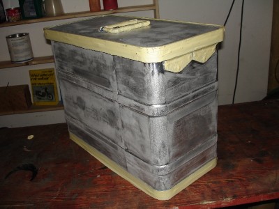

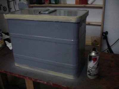

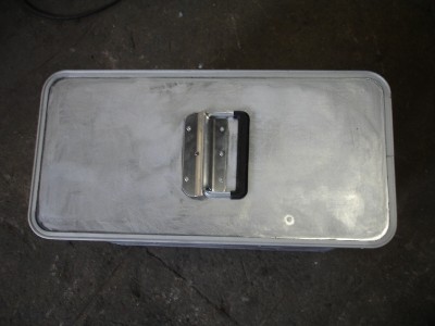

so,habe heute den ersten koffer bearbeitet. die koffer sind mit 120er schleifpapier angeraut worden.
im baumarkt fand ich diese alu-grundierung für 9,95€ die dose(foto).
naja,dort kaufte ich auch meinen schwingschleifer,hatte bis heute noch keinen. der schwingschleifer
wurde jetzt nicht nur für die koffer gekauft,sondern wegen meinen trabi,den ich derzeit restauriere.
natürlich fotos....weitere werden folgen.....

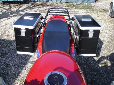

......hätte ich fast vergessen,wollte doch meine lackierten alukoffer mal zeigen. jetzt hoffe ich mal,
daß der lack auch am koffer hält. am ende der saison weiߟ ich mehr. Whistle
Sieht gut aus! Clap
