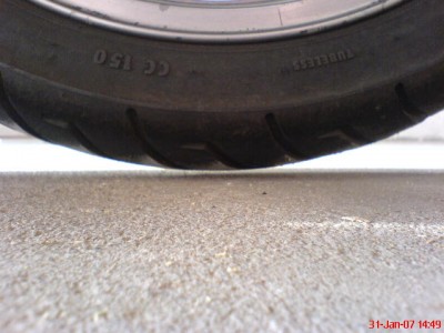

Hier wie auf dem Foto zu sehen eine 35er Heckhöherlegung mit neuem Hinterreifen.
Kurz darauf war der Hauptständer dann aber abmontiert, aber nicht wegen der Höherlegung sondern wegen der 2in1 Anlage, ich fand es optisch nicht schön wenn links der Hauptständer raus schaute.

wepps schrieb:Hier wie auf dem Foto zu sehen eine 35er Heckhöherlegung mit neuem Hinterreifen.
ein bisserl mehr Luft in den Reifen, und schon streifts Big Grin
