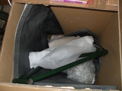

Hi Sabse,
ich habe damals meinen (Fahrrad-)Rahmen in einem Radkarton zu Thiemt geschickt und das ging problemlos. Zurück kam dann folgendes Megapaket:[attachment=0]
Und da habe ich schon einiges an Verpackung herausgefischt. Also völlig unkritisch. Wenn Deine Flitze mal wieder Asphalt und Fliegendreck aus der Nähe sieht leidet sie wahrscheinlich mehr als beim Transport Laughing .
Viel Erfolg und schöne Ostern,
