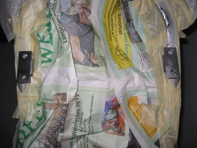

Die Schwinge konnte ich ja noch gar nicht lackieren, denn zuerst muߟten die Kleinteile grundiert werden. Hier ist zum ersten Mal der Lackierrahmen zum Einsatz gekommen.

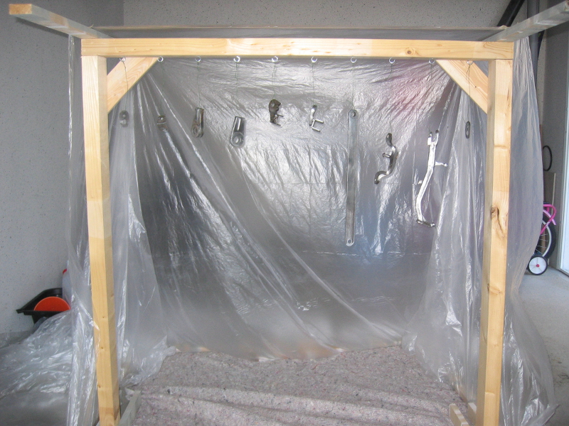

Kleinteile im Lackierrahmen:
[Bild: http://www.digital-brain-art.de/Bilder/G..._blank.JPG]
Dann wurden sie grundiert:
[Bild: http://www.digital-brain-art.de/Bilder/G...ndiert.JPG]
Um mal zu sehen, wie die Farbe zur Rahmenfarbe passt, habe ich mal die Tankauflage, welche unter den Gummis ziemlich verrostet war, als Muster genommen. Diesen Teil des Rahmens sieht man ja später eh nicht:
Wenn ich dazu komme, werden dann morgen die Kleinteile fein geschliffen und dann zusammen mit der Schwinge lackiert. Spätestens am Dienstag kommt dann der 2K-Klarlack drüber und dann müssen sie 1 Woche gut abhängen. Ist doch schön, wenn man einen Plan hat Wink.

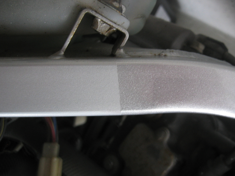

Hier schonmal ein Bild vom Farbunterschied meiner Testlackierung unter dem Tank:
[Bild: http://www.digital-brain-art.de/Bilder/G...schied.JPG]
Die Farbe passt leider nicht so ganz. Sie ist viel silbriger und weniger grau. Der Rahman hat eher so eine Art grausilber. Ich überlege mir aber gerade, weil die Ergebnisse wirklich toll sind, auch den sichtbaren Teil des Rahmens so zu lackieren. Da gibt es nämlich auch ein paar sehr unschöne Roststellen.

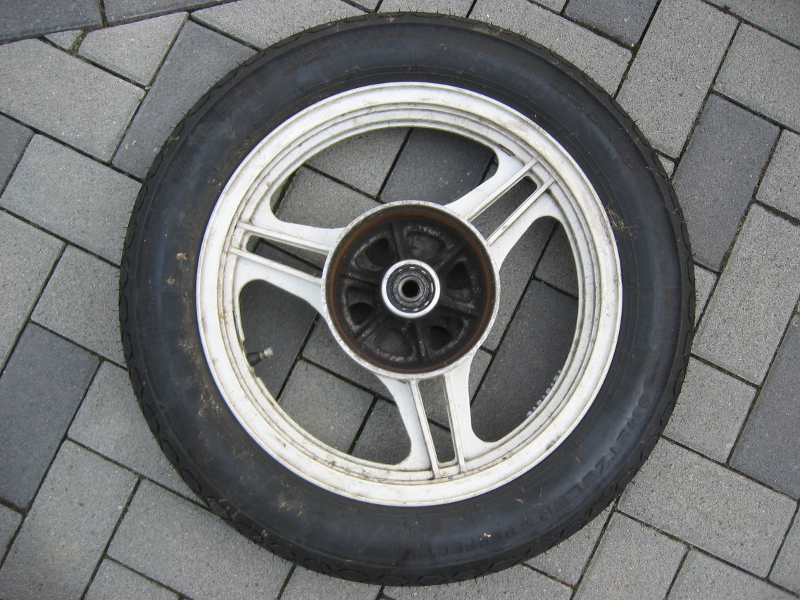

Nun, während der Lack trocknet, habe ich mich mal noch um das Hinterrad gekümmert. Hier der Zustand vor dem Reinigen:
[Bild: http://www.digital-brain-art.de/Bilder/G...vorher.JPG]

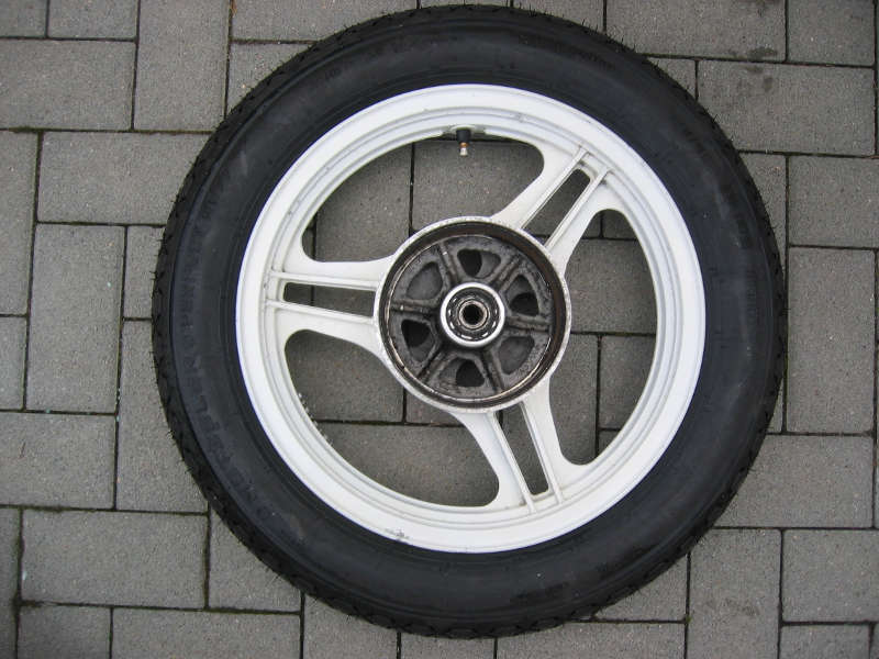

Und so sieht es jetzt aus:
[Bild: http://www.digital-brain-art.de/Bilder/G...achher.JPG]

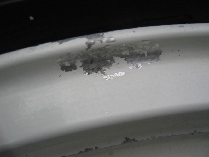

So ganz zufrieden bin ich noch nicht. Da ist sehr hartnäckiger Schmutz dran, welcher einfach nicht abzubekommen ist. Probiert habe ich es schon mit Maschinenreiniger, S100 Kaltreiniger und Kärcher, WD40 ... hat alles nichts genutzt. Hat da Jemand vielleicht noch einen Tipp? BTW: Nie wieder weiߟe Felgen ...
Ausserdem befinden sich an der Felge ein paar unschöne Lack-Abplatzer, hauptsächlich wahrscheinlich vom Reifenwechseln. Rosten kann hier zwar nichts, sieht aber auch nicht so toll aus. Jetzt geht es wieder auf die Suche nach der passenden Farbe Crying or Very Sad ... dann sollte das mit einem entsprechenden Lackstift oder Pinselchen in den Griff zu bekomen sein.
[Bild: http://www.digital-brain-art.de/Bilder/G...Reifen.JPG]

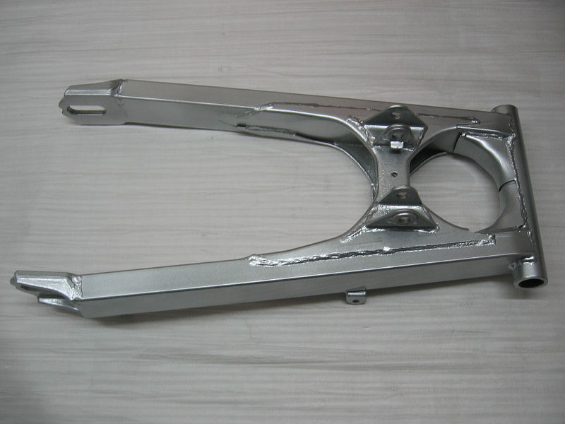

hier nun die Bilder der gestrigen Lackierorgie:
So sieht die Schwinge nun aus:
[Bild: http://www.digital-brain-art.de/Bilder/G...fertig.JPG]

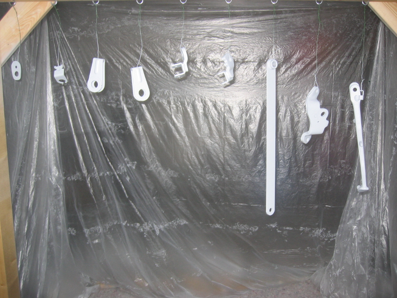

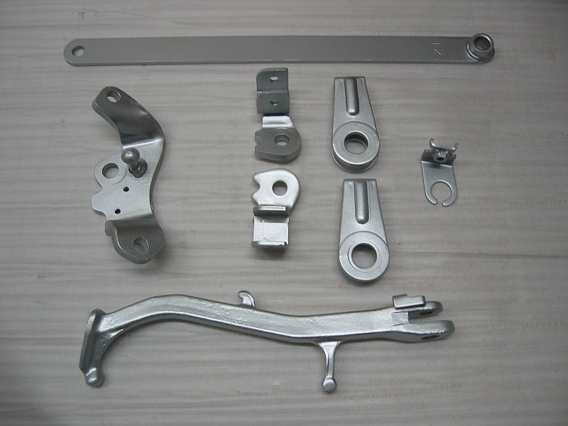

Und hier die lackierten Kleinteile:

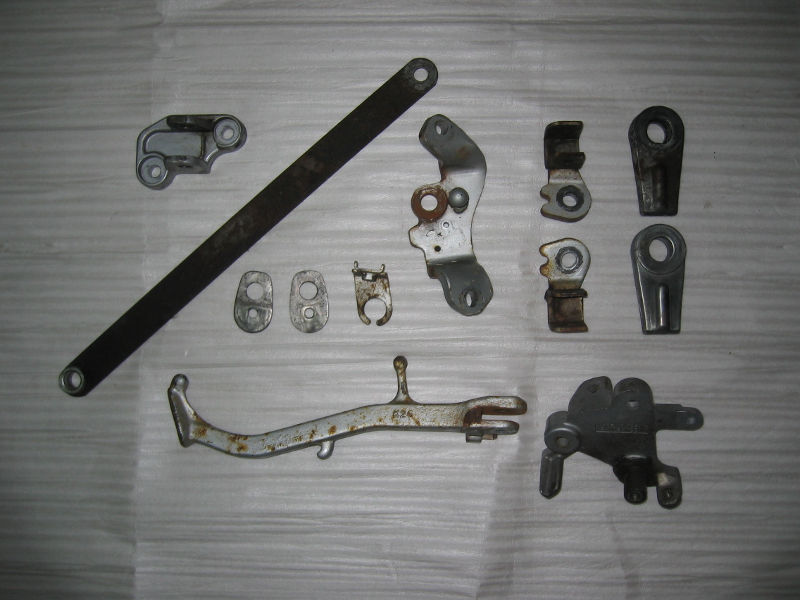

Zum Vergleich nochmal, wie es vorher war:
[Bild: http://www.digital-brain-art.de/Bilder/G...nteile.JPG]
Wie gesagt bin ich mit dem Ergebnis sehr zufrieden. Allerdings ist die Farbe wirklich sehr silbrig. Für die Schwinge finde ich das nicht schlimm, dass könnte sogar richtig gut aussehen, wenn die sich ein wenig von der Rahmenfabre absetzt. Die Teile, welche direkt an den Rahmen geschraubt werden, werden sich allerdings auch deutlich absetzen und das ist evtl. nicht ganz so schön. Ich muߟ mal schauen, ob ich nicht doch noch eine ähnliche Farbe finde. Dann würde ich die Kleinteile nochmal umlackieren. Ich werde mal, wie hier vorgeschlagen, bei Mercedes schauen.

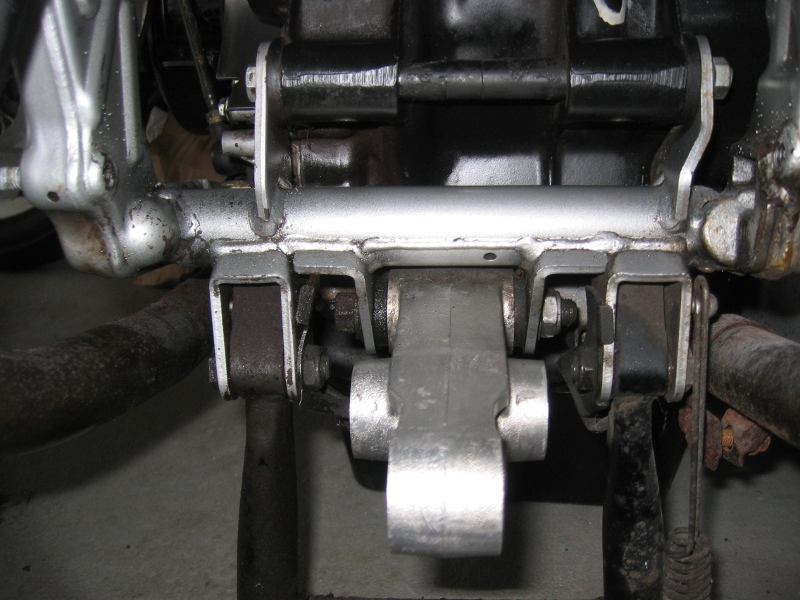

So sieht es im Moment aus:
[Bild: http://www.digital-brain-art.de/Bilder/G...er_Arm.JPG]

- Wie bekomme ich den hartnäckigen Schmutz von der Felge runter?
- Weis Jemand, welche Farbe zur weiߟen Felge passt?
- Wie kann ich den Rahmen mit montierter Gabel und Vorderrad am besten aufbocken, um den Hauptständer auszubauen? (ohne gleich in teure Aufbockhilfen investieren zu müssen)
- Gibts Tipps zum Ausbau des Unitrack-Haupthebels. Die Schrauben scheinen ziemlich fest angezogen zu sein.

zum Reinigen der Felgen benutze ich seit einiger Zeit einen speziellen Felgenreiniger, Sonax Felgen Star (damit werden auch die weiߟen Felgen unserer Suzi sauber Wink ) und eine Zahnbürste, mit der man in alle Ecken kommt, alternativ geht auch ein Pinsel für die Ecken. Den Rest mit einem weichen Schwamm.
Zahnbürsten verwende ich solche, weil die auf der Rückseite auch noch Borsten haben, mit denen man gut in die Ecken kommt: http://www.ebay.de/itm/Prothesenzahnburs...231d63ca5f Gibt's ab und zu bei Aldi, Penny oder Norma im Angebot, da hab ich die her.
zur Felgenfarbe: haben die das gleiche Weiߟ wie der untere Teil deiner Verkleidung?
Das Weiߟ der Verkleidung heisst "Pearl Alpine White" und hat den Kawa-Farbcode "R1".
Meine hat ja genau denselben Lacksatz, nur in rot. Allerdings sind bei mir auch die Felgen rot, weswegen ich nicht weiss, ob deine Felgen auch so einen Metallicschimmer haben wie die Verkleidungsteile, oder ob es ein normales Weiߟ ist, ohne Metallic.

Markus H. schrieb:- Wie kann ich den Rahmen mit montierter Gabel und Vorderrad am besten aufbocken, um den Hauptständer auszubauen? (ohne gleich in teure Aufbockhilfen investieren zu müssen)
Die beiden Aufnahmen der Fahrerfuߟrasten wieder dranschrauben, und dann rechts und links zwei Pakete Holzbrikett o.ä. drunterlegen, hat bei mir hervorragend funktioniert. Dance
flitzdüse89 schrieb:zur Felgenfarbe: haben die das gleiche Weiߟ wie der untere Teil deiner Verkleidung?
Nein, das sieht aus wie ein ganz normales Weiߟ, also so in die Richtung Reinweiߟ, ohne Metallic-Effekt

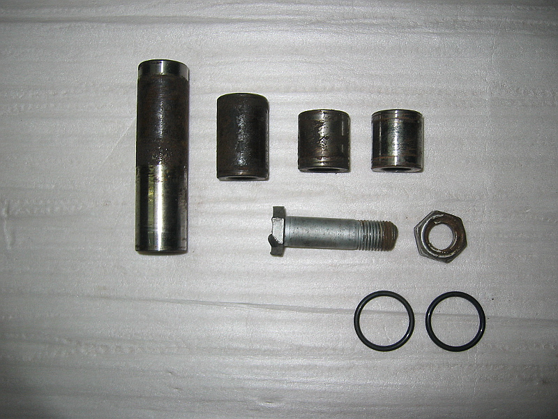

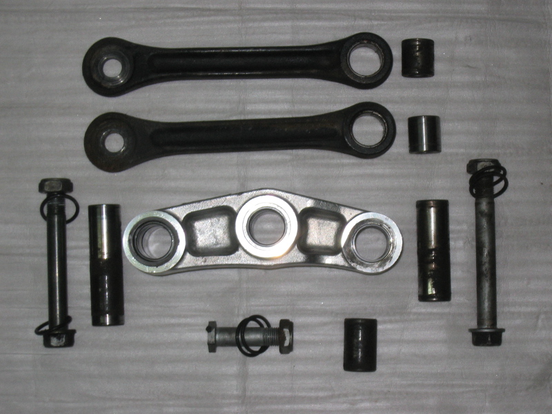

nun habe ich den Unitrack-Knochen auch ausgebaut. Die Buchsen sehen noch einwandfrei aus, da muߟ ich zum Glück nichts machen, ausser ein wenig reinigen.
[Bild: http://www.digital-brain-art.de/Bilder/G...mplett.JPG]

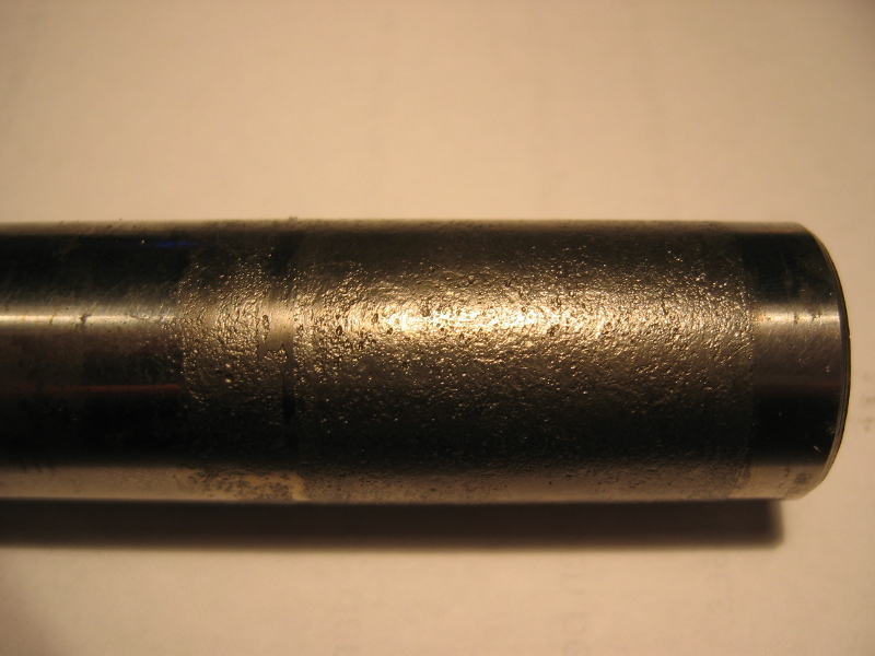

Von den Lagern kann ich das leider nicht behaupten. Die haben doch ganz schön gelitten und nach dem Bürsten sehen sie größtenteils so aus:
[Bild: http://www.digital-brain-art.de/Bilder/G...einigt.JPG]
Ihr werdet mir jetzt sicher empfehlen, diese zu ersetzen. Tja, dann steht natürlich die Frage im Raum: Woher bekomme ich diese Teile? Oder kann man die vielleicht durch maschinelles Polieren oder so wieder hinbekommen. Oder ist das vielleicht alles gar nicht so schlimm und ich kann die Teile schön fetten und wieder einbauen. Spiel kann ich nämlich keines feststellen.
Na, dann bin ich mal gespannt auf euren Rat hier.
Grüߟe
Markus
Markus H. schrieb:Ihr werdet mir jetzt sicher empfehlen, diese zu ersetzen.
Nööö!
Auch wenn ich hier vielleicht allein auf weiter Flur stehe: Ich halte die vielfach vorgetragene Sorge um den Zustand der Lager im Grunde für nicht angemessen.
Da die Führung des Hinterrades meiner Meinung nach ausschlieߟlich über die Schwingenlager erfolgt (und nicht über die Umlenkung), ist der Zustand deren Lager nur fürs Anprechen des Federbeins interessant.
Selbst wenn die Lager Spiel haben sollten, ist das in dem Moment weg, wo die Maschine mit dem Körpergewicht belastet ist. Das gilt auch im Fahrbetrieb, solange dabei das Federbein nicht bis zum Anschlag ausfedert, was in der Praxis ja so gut wie nie vorkommt.
Mein Tip: Mal mit Stahlwolle über die Roststellen gehen, Einfetten und Zusammenbauen.
Hallo Rex,
danke, so ähnlich habe ich mir das auch überlegt. Solange da Last drauf ist, was eigentlich im Fahrbetrieb immer der Fall ist, kann da nichts schlackern. Ich habe die Teile auch mit 800er Schleifpapier nochmal deutlich glatter bekommen, jetzt nochmal Stahlwolle ist eine gute Idee.
Spiel ist natürlich etwas vorhanden, mit der Schiebleere habe ich so ca. 1,5 Zehntel gemessen, das in Fahrtrichtung vordere Lager hat etwas weniger, vielleicht 1 Zehntel.
Ich glaube, ich lasse die wirklich drin.
Was ich evtl auswechseln könnte, sind die drei hinteren Buchsen. Da habe ich nämlich passende für sehr schmales Geld gefunden, noch dazu wartungsfrei:
http://eks-world.de/catalog/product_info...ts_id=3038
Also für 4,50 + Versand geht das doch in Ordnung. Nur das Auswechseln ist bei solchen Presspassungen immer das Problem: Wie die alten raus, wie die neuen rein ... ohne Spezialwerkzeug. Ich denke, da muߟ man viel mit Wärme, Kälte und Geduld arbeiten.
